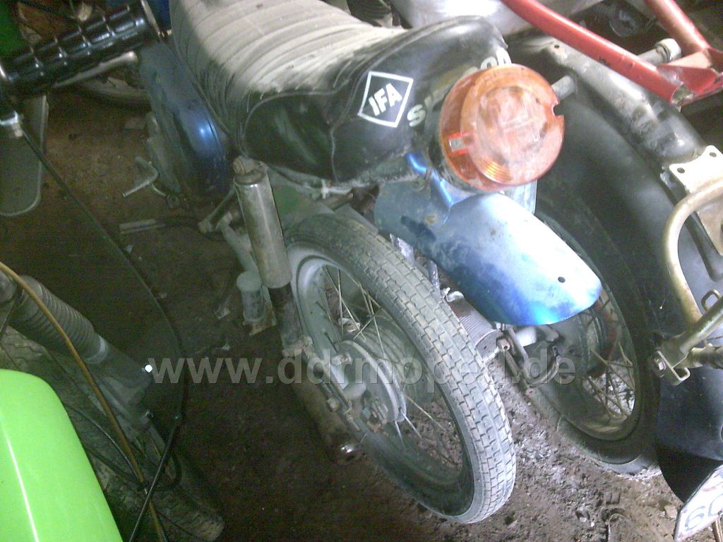

Baujahr ist 78 und sie ist natürlich "jugendlich" verbastelt aber ich denke der gezogene Obergurt ist wohl das schlimmste daran
Ist das Rücklicht Original?

Motor dreht noch sollte aber mal gereinigt werden bzw komme ich wohl um einen Simmerringwechsel nicht drumherum

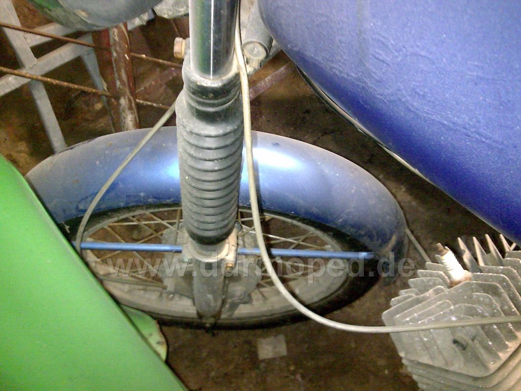

Das Strebenschutzblech ist vorhanden und sowie ichs erkennen konnte nicht gekürzt
Lustigerweise ist die Telegabel falschherum zusammengebaut so das die Bremsplatte sich nun Links befindet
Was macht der Jugendliche Schrauber nein er macht sich keine gedanken warum das so ist sonder er legt den Bremsug halt einfach über den Kotflügel rüber laugh.gif

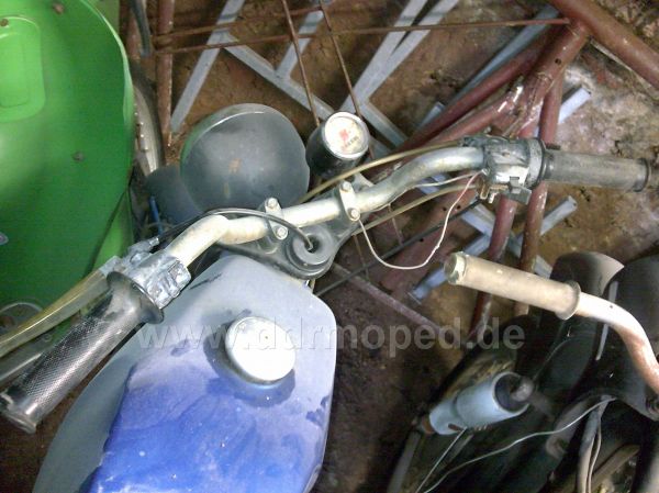

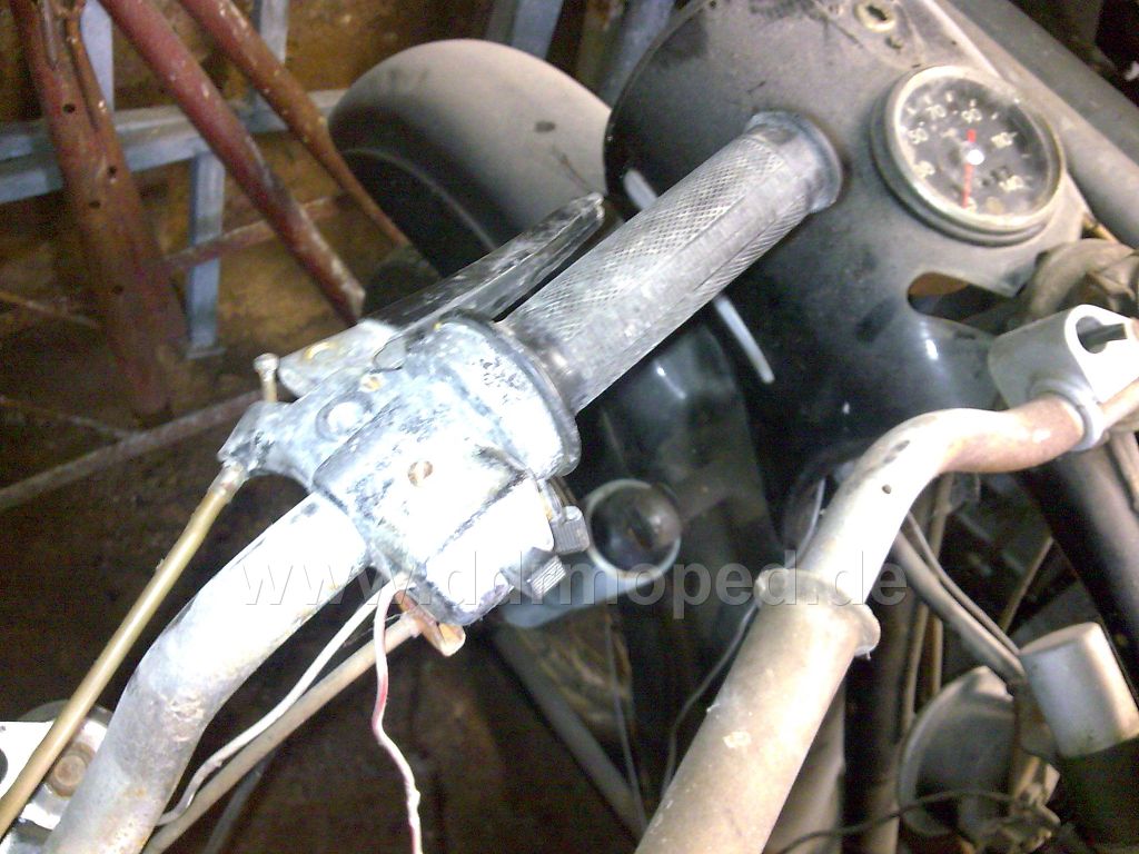

Der Licht-Totschalter ist noch vorhanden das wäre ein schwer zu bekommendes Teil
Aber was kommt dann links dran eine Blindkappe?

Die Aluhebel sind auch noch da ob die Grundkörper die richtigen sind weiß ich leider nicht
Büffeltank ist auch dran sowie hat der Linke Seitendeckel das Loch fürs Zündschloß nicht sollte also auch korrekt sein

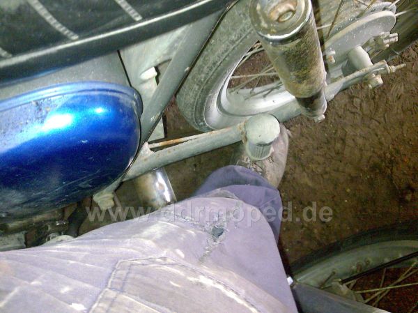

Die Schwinge hat noch die Fußrasten dran und die Streben haben die Halterungen natürlich nicht
So das wars erstmal also was meint ihr ist alles noch dran was dran gehört oder stürz ich ich mich da in ein Teilesuchabenteuer?

links kommt ein normaler lichtschalter dran, ohne lichthupe

achso und die aluhebel sind für bj 78 nicht mehr original, die wurden irgendwann 76 in plaste hebel umgestellt.
