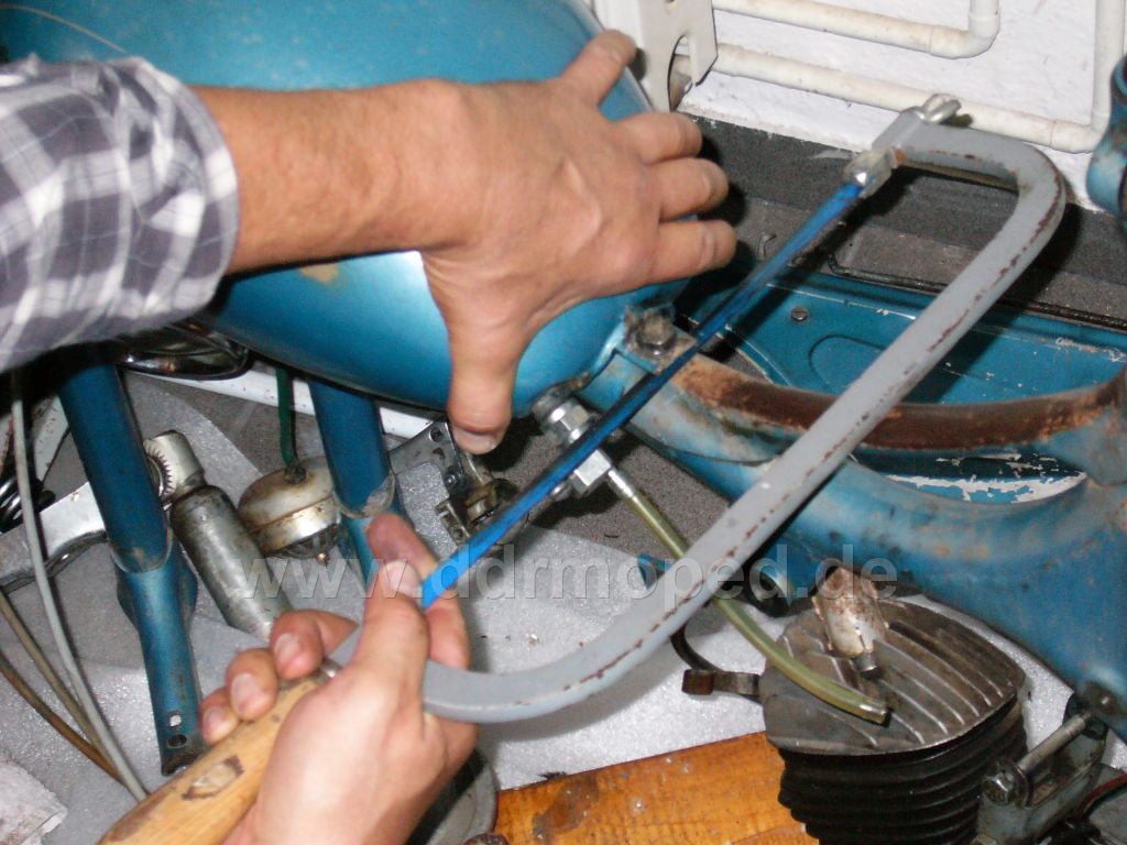

Heute war die Schraube am Benzintank drann. Die Mutter, die wohl am Rahmen innen Festgeschweißt wurde, hat sich gelößt und dreht nun mit. Die letzte Lößung, um den Tank abzukriegen, war die Schraube abzusägen.
jetzt kommt der langwierigste Teil auf uns zu: Rahmen an der Stelle aufflexen, Mutter raus, neue Mutter rein, Mutter ranschweißen, alles wieder zusamenschweißen... dry.gif Damit verzögert sich das Lackieren um ca. 2 Wochen... cry.gif

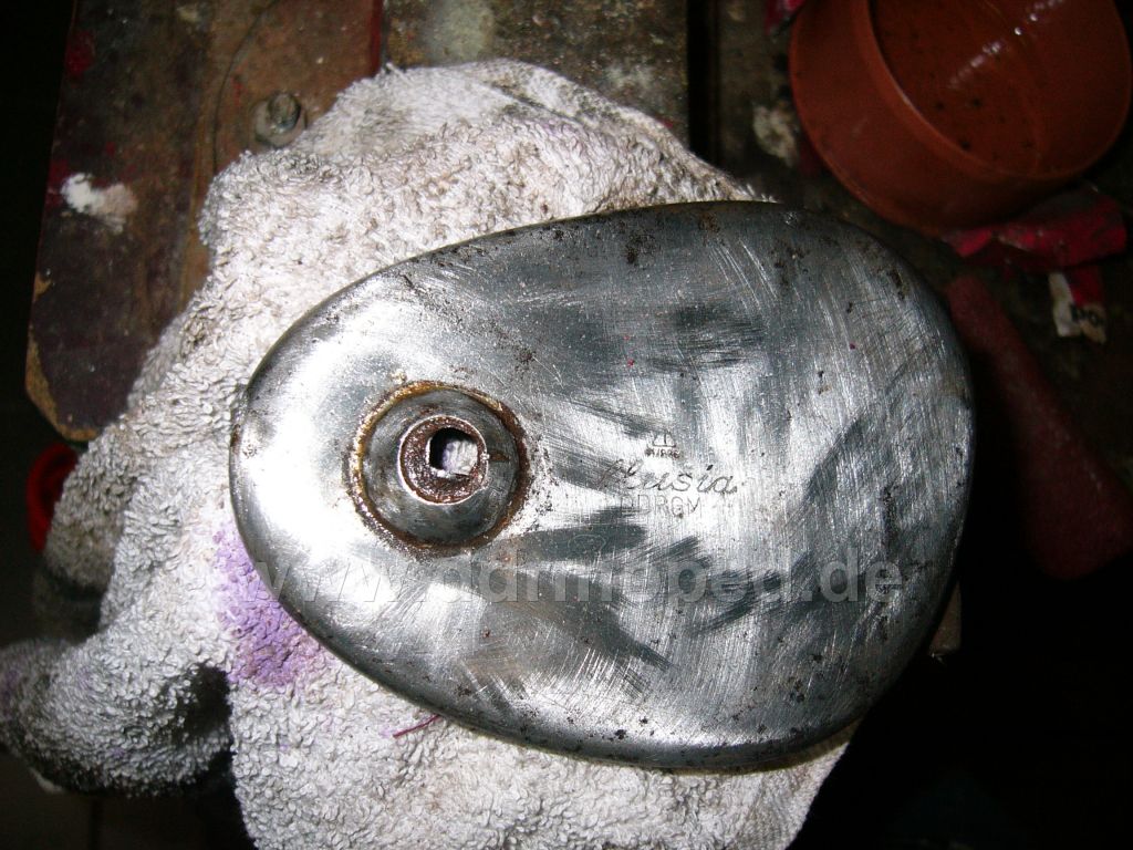

Außerdem habe ich heute mal den völlig zerrosteten Speigel mit fienem Schleifpapier geschliffen, Ich bin noch nicht ganz fertig und habe auch leider kein Davor-Bild...

QUOTE (Dapfer @ 23.08.2009, 16:55)
Lenni
ich kaufe morgen Antirostlack und eine Chromlackspraydose und dann wird neu lackiert...

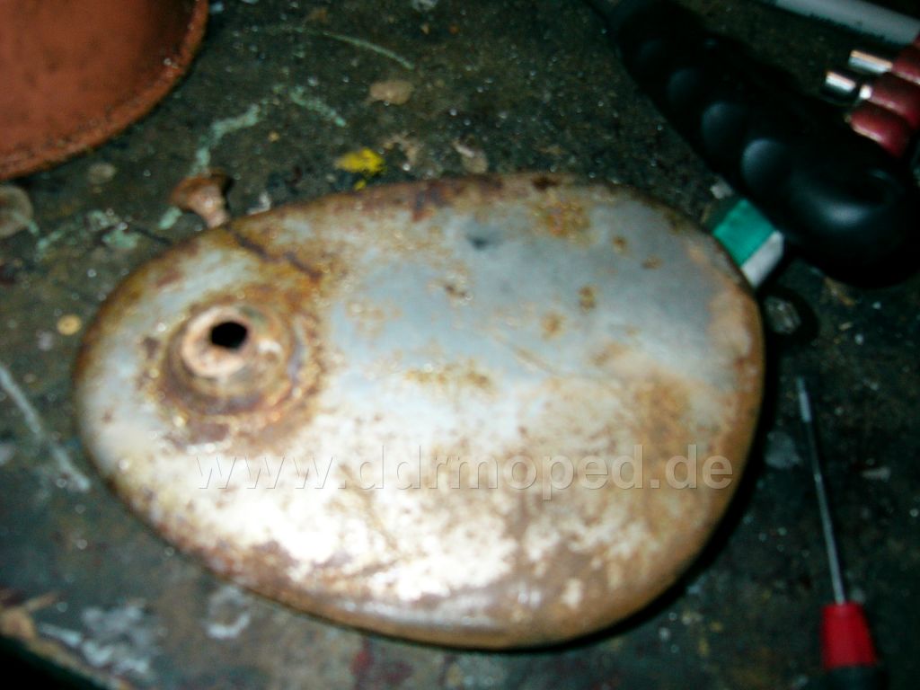

Geschrieben am: 23.08.2009, 18:54
Beiträge: 5095
Spachtel nicht vergessen, sonst siehst du nach dem Lackieren alle Kratzer vom Schleifpapier. Musst ja nicht gleich so eine teure Dose für 14€ nehmen, Spachtel gibts auch billig im Obi aus ner Tube für ca 4€. Das tust du so auftragen, wie als würdest du mit Elsterglanz einen Aluspiegel polieren, lässt es aushärten ca 10min und dann moch verschleifen. Zum Schluss natürlich mit ganz feinem Schleifpapier(800er oder feiner)

QUOTE (Nico241090 @ 23.08.2009, 19:54)
Was bringt dass, wenn ich es erst verspachtel und dann eh wieder aufschleife? _uhm.gif

Geschrieben am: 23.08.2009, 19:05
Beiträge: 5095
Die ganzen schwarzen Punkte z.B. sieht mir ja schon stark nach kleinen Rostkratern aus, die siehts du dann nachher ohne spachteln wieder wunderbar.

QUOTE (Nico241090 @ 23.08.2009, 20:05)
