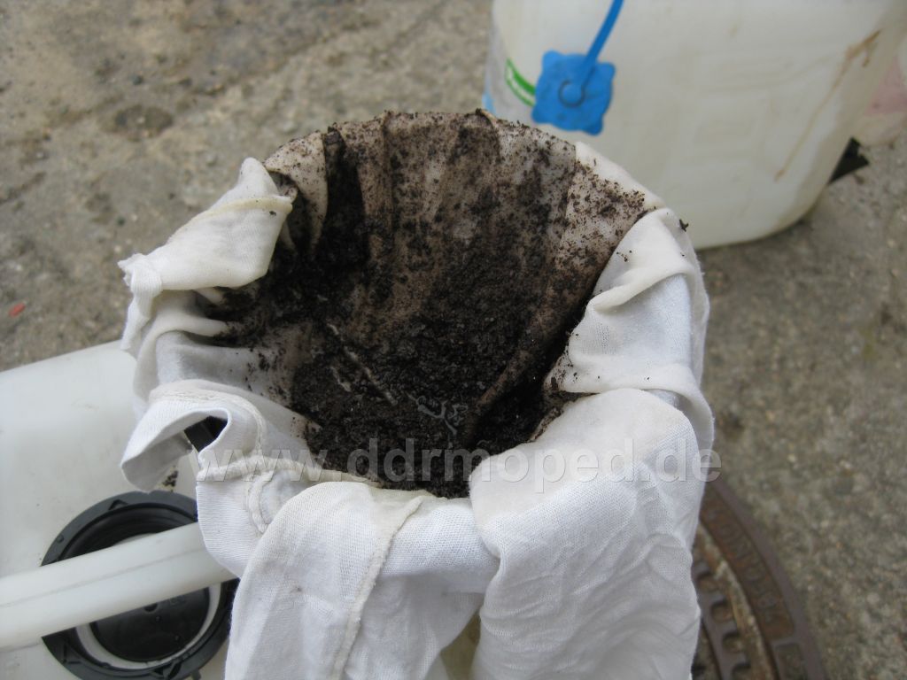

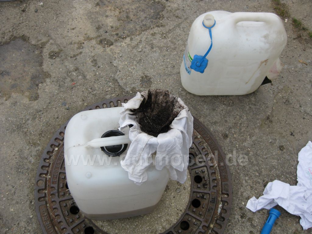

tank damit vollmachen, ich lasses immer so ne woche stehen, soll ja reinigen,
dann den tank leeren, essig kannste nachm filtern nochmal nehmen (für ne tankreinigung)
dann tank ausspülen und so lassen oder versiegeln
hier mal nen bild vom filtern ,alles kein ausm tank was zu sehen is, und das is schon der 2 te lappen
