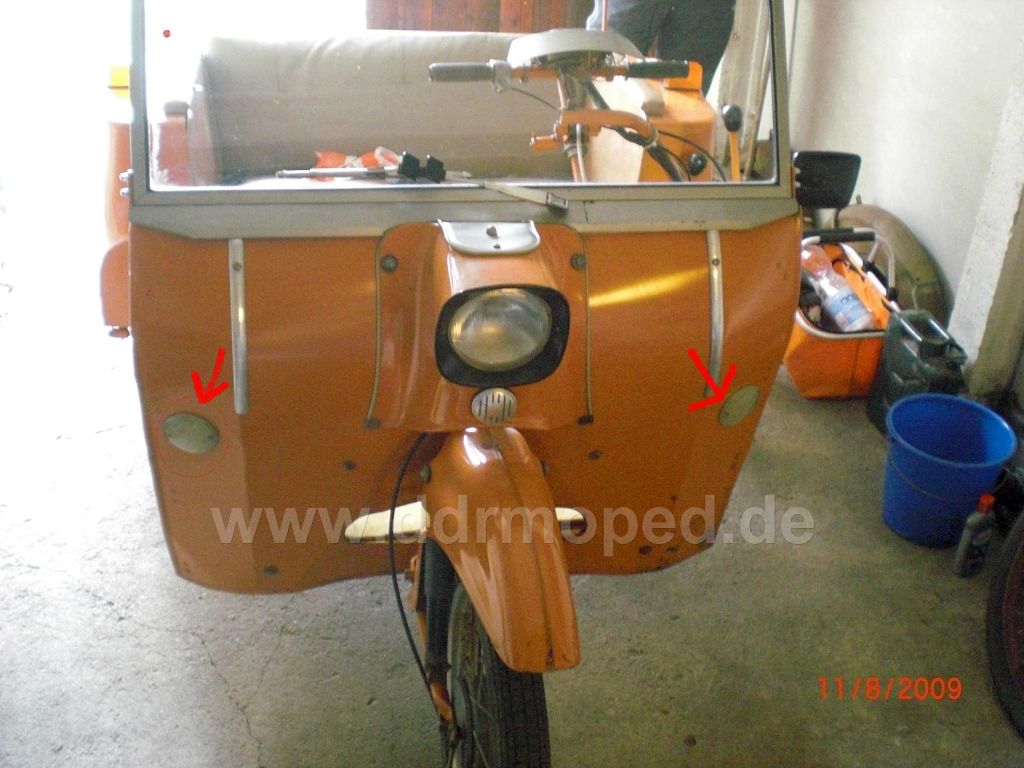

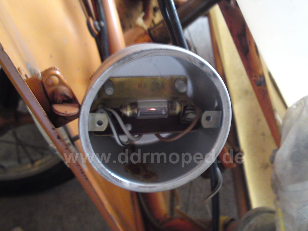

Zum 1: Fahrerseitig der "Brennstab" laugh.gif (die Soffitte meine ich) von der Begrenzungsleute glimmt förmlich nur noch vor sich hin hmm.gif , während widerrum der selbige auf der Co-Piloten-Seite ein schönes (relativ helles Licht) bringt?!
Zum 2: Da es ja eine Leerlauf-Kontrollanzeige gibt, war selbiges o.g. Problem bei diesem Lämpchen auch vorhanden... hmm.gif
Wo liegt hier in die Ursache???

Hast du schon mal geschaut ob die richtige Birne drin ist ( 6V ). Bei einer 12V Sofitte kann das schon sein das die nur glimmt.

Wenn es keine 12V Sofitte ist, dann sind verdreckte Kontakte in der Elektrik schuld.
Wenn man die beiden "Metall-Füße" der Sofitte sieht und was sich da abgelagert hat, so kann man darauf schließen, dass die Kontakte und Steckverbinder auch so oxidiert aussehen dürften.
Also alle Kontakte und Steckverbinder kontrollieren, bei bedarf reinigen (polieren/schmirgeln und mit einem dünnen Film Polfett bestreichen). Dabei bitte nicht die Masseverbindungen zum Rahmen vergessen.
Wenn alle Kontakte des Batterie-/Gleichstromkreises und auch die Masseverbindungen zum Rahmen "poliert" sind, sollte das Problem eigentlich nicht mehr bestehen.
Ich tippe mal auf unzureichenden Massekontakt zw. Batteriemasse, Motormasse und Rahmen.

was is denn das für eine lampe am duo? kenn ich gar nich,
mein duo hatte die nich

_uhm.gif die is im oberen bild aber woanders

AlexZ

@ Calle: Ist ja prinziell richtig Deine Aussage, aber die beiden Leuchten wurden nur vom Deckglas abgeschraubt und zur besseren Verdeutlichung a bissl verdreht. wink.gif

weißte was, nu seh ichs auch
bin zuhause, da is dsl aus de wand
auf arbeit is umts, da sah das bild anders aus,
dazu kommt , das das noch die alten leuchten sind,

Schaue dir auch mal die Kabelschuhe an: Ist das im Kabelschuh klemmende Kabelende verzinnt oder wurde "blank" gekrimpt. => könnte sein, dass sich zwischen Kabelschuh und Kabelende Grünspan breit macht und es an Kontakt fehlt. Dann muß der kabelschuh ausgetauscht werden (Abkneifen, Kabelende ca 5mm abisolieren und neuen Kabelschuh aufkrimpen).
Wegen der Sofitten: es gibt 6V, 12V und 24V. Also auf den Sockel schauen...
Das bei 12V-Bordnetz eine "Birne" so schwach glimmt, spricht für reichlich Kontaktprobleme... (Kontakte der Birne, der Lampenfassung und/oder der Steck-/Schraubkontakte)
Prüfe unbedingt die Masse-Leitung der Lampe, dass die wirklich sauberen Kontakt zum Rahmen/Motorgehäuse/Batterieminus hat.

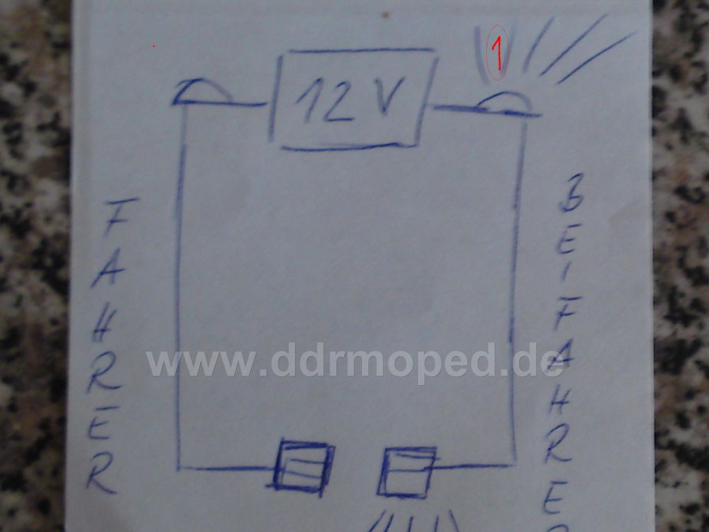

Ich habe 6 Volt 5 Watt Birnen, und das Multimeter zeigt immer noch über 12,... Volt an! hmm.gif
Die Nummer 1 leuchtet am hellsten und wird dann im Uhrzeigersinn immer schwächer... sad.gif
Gruss Alex

Was mir eben auf dem ersten Foto aufgefallen ist: Was sind denn das eigentlich alles für Kabel in der Lampe? Normalerweise sollte da doch nur ein graues Kabel ankommen und gut ist. Ich sehe da aber drei. Ein braunes und zwei grau/schwarze.
Sollen die so sein, oder hat sich da jemand ne Reihenschaltung gebaut, um die 6V Birnen paarweise mit nem nachgerüsteten 12V Bordnetz betreiben zu können?
