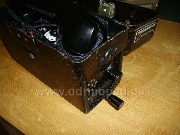

Naja, ich hab für sowas ne Kurbel dran... rolleyes.gif laugh.gif laugh.gif laugh.gif
