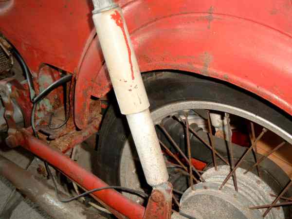

Ist einer von diesen beiden Stoßdämpfern für den Spatz? Bei dem unteren ist die weiße Hülse aus Plastik.

Also ich bin auch grade dabei mir einen Spatz zu restaurieren und an meinen beiden noch "Ruinen" ist der untere Stoßdämpfer verbaut!

naja wenn nicht anders geht nimm den unteren aber an meinen 3 Spatzen sind die stoßdämpfer komplett grau. ich mach mal ein foto .....

Federbein: reibungsgedämpft, unten Alu, oben graue Plaste
