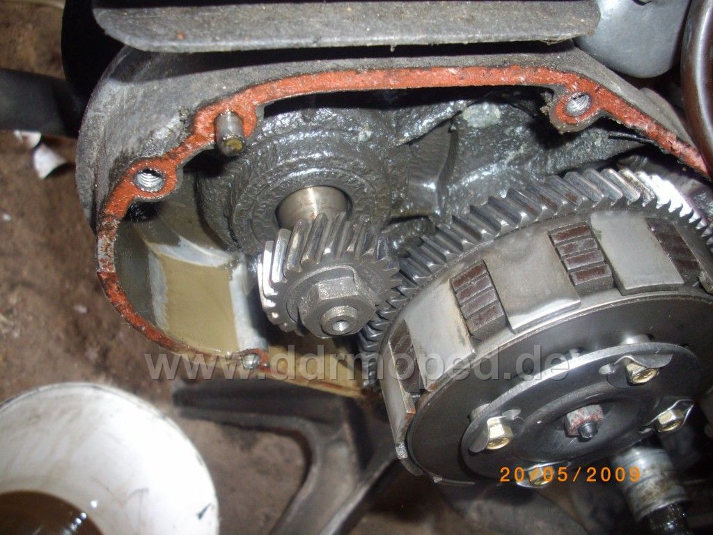

Du schilderst dein Problem genauso wie ichs bei mir vorfinde und ich habe nachgeschaut bei der Kupplung es war Höhen und Radialspiel festzustellen aber wenn dus genau wissen willst musste den Deckel abbauen und selber prüfen anders gehts nicht.
