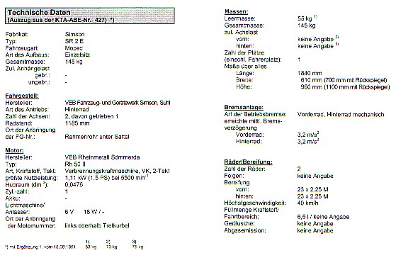

Hallo @all,
seit gestern nachmittag halte ich nun die Ersatz-ABE von Frau Heidi Häuser-Hilbig vom KBA für meinen 2'er maron Bj. 59 in den Händen. rolleyes.gif
Zwei Sachen, die mich dabei stutzig machen:
1. Bei der zulässigen Anhängelast ist bei gebremst und ungebremst kein Vermerk!!! _uhm.gif
Was bedeutet das nun für die beliebten MHK M x und Co. ?
Ist der Esser vielleicht generell gar nicht für den Anhängerbetrieb zugelassen?
2. Beim Motor ist als Typ "SR 2" eingetragen, sollte da nicht RH50 II stehen? hmm.gif
Wer kann Ähnliches berichten oder kennt den Inhalt der Originalpapiere???
Gruss vom Lutz

Hallo!
blink.gif Ganz komisch...
Im Originalen Stand der Motor glaubich garnicht drin, wenn ich mich nicht irre... Hab hier nen Registrierschein vom 64er Liegen, der beim "Reimport" 1973 ausgestellt wurde, da stehen nur die Üblichen Sachen drin.
  • Art des Fahrzeuges: Kleinkraftrad
  • Hersteller: Simson
  • Baujahr: 1964
  • Fahrgestellnummer: meine tongue.gif
  • Motornummer: 1111663
  • Hubraum: 47,6cm³
  • Leermasse: 53kg
  • Nutzlast/Personen: 92kg/ Sitze:1
  • Zul. Gesamtmasse: 145kg
  • Farbe des Hahrzeuges: Blau
  • Fahrzeughalter: Kennt ihr eh nicht tongue.gif
  • Registriert am 20.03.1973
  • beim VPKA Sondershausen
