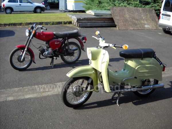

Hallo zusammen,
nachdem ich mich in den letzten 2 Monaten im Schwalbeforum bewegt habe brauche ich jetzt 'mal Hilfe von den S 51 Spezialisten.
Das Mopped ( siehe Foto ) hat geraume Zeit gestanden und Dornröschenschlaf gehalten.
Zylinderkopf habe ich bereits demontiert; Hier scheint alles soweit in Ordnung zu sein.
Die Schrauben am Getriebedeckel werde ich heute Abend mal öffnen.
Kann mir jemand vielleicht schon einen Tip geben worauf im Besonderen zu achten ist ( neue Dichtungen is' klar ) ?
Gruß an alle Helfer
Gerhard
