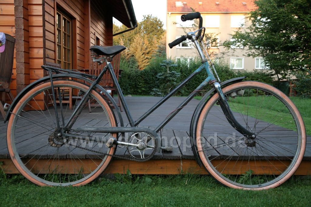

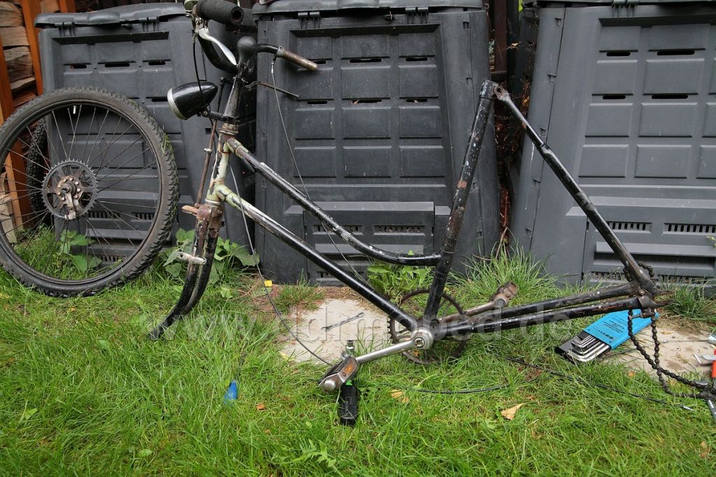

so...ich weiß ihr wisst wie es aussieht wenn man ein Fahrrad nebst MAW zerlegt...aber trotzdem zeig ich euch ein paar Bilder was ich bisher so getrieben habe.
Als Berufstätiger Vater hat man ja Freizeit ohne Ende und so bin ich auch schon extrem weit gekommen...... cry.gif
Da die Räder in unserer Garenlaube standen und bissel nach na sagen wir mal "Dorf" gerochen haben....wurde ich von meiner Frau ganz schnell verpflichtet die Teile zu waschen...... _uhm.gif _uhm.gif naja um einer Ehekrise vorzubeugen
VG der Jörg
Berti
Geschrieben am: 21.09.2009, 13:24
Beiträge: 785
Mitgliedsnummer.: 2607
Mitglied seit: 24.08.2009

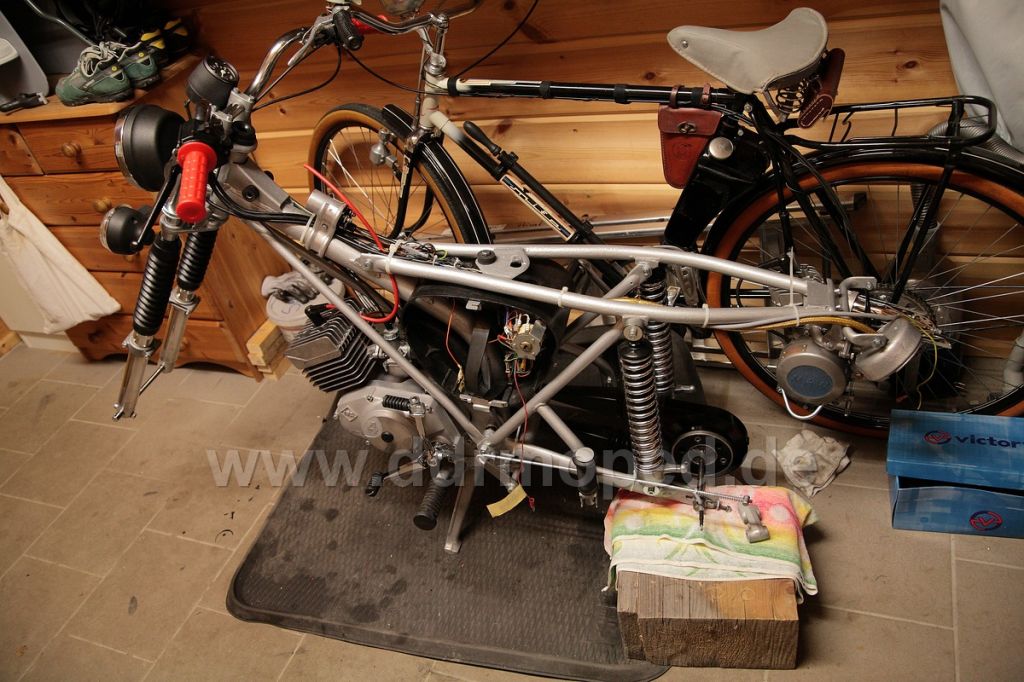

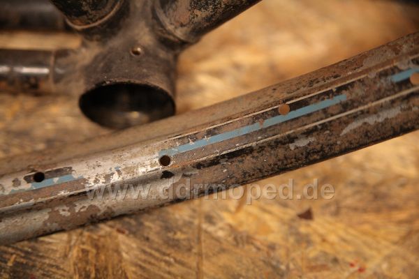

der Rahmen ist leider Schrott, verbogen und aus einer Muffe geruscht
also alles abgebaut was man noch nutzen kann.....hier ein Zwischenstand
VG der Jörg

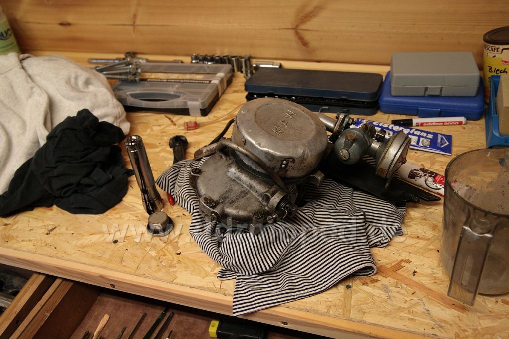

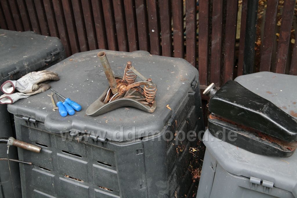

das Triebwerk....hat noch gute Kompression...aber neue Dichtungen, Lager
ein Bodypeeling mit Glasperlen und neuen Chrom am Auspuff werden nicht schaden.....
mehr demnächst.

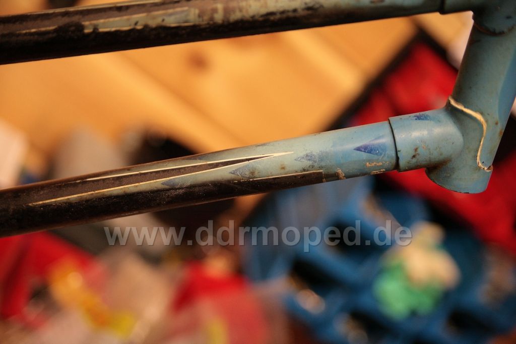

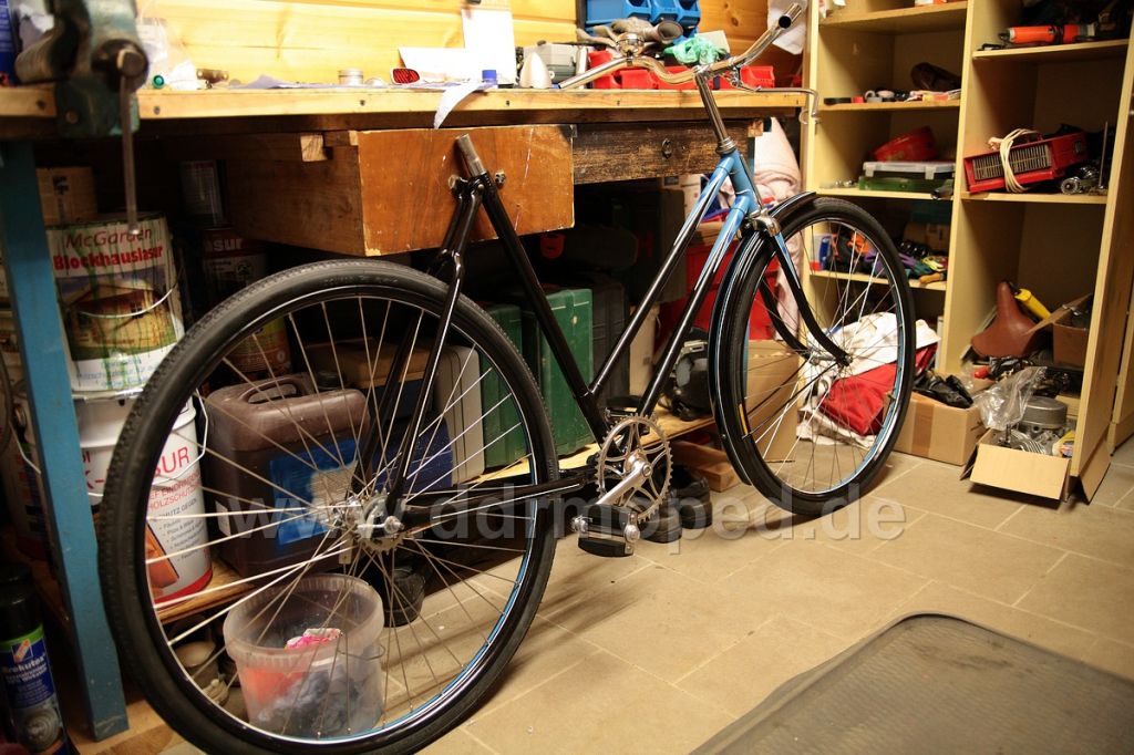

um die Sache mal weiterzuführen.....
evtl. könnt ihr euch ja erinnern....das war das Diamant welches ich zusammen mit dem Hühnerschreck am Möwe aus Magdeburg geholt hatte.
VG der Jörg
Berti
Geschrieben am: 18.03.2010, 07:55
Beiträge: 785
ich weiß das der Trend in die Richtung geht Altes so zu erhalten wie es ist
und das viele mit ner "alten-neuen Klitzerkiste" nix anfangen können....
aber mit nem Hühnerschreck in dem Zustand möchte ich nicht herumfahren......
VG der Jörg

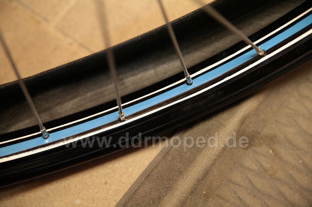

also....fast alles aufarbeiten oder neu machen.....
aber das ist ne ganz andere Geschichte.....
VG der Jörg

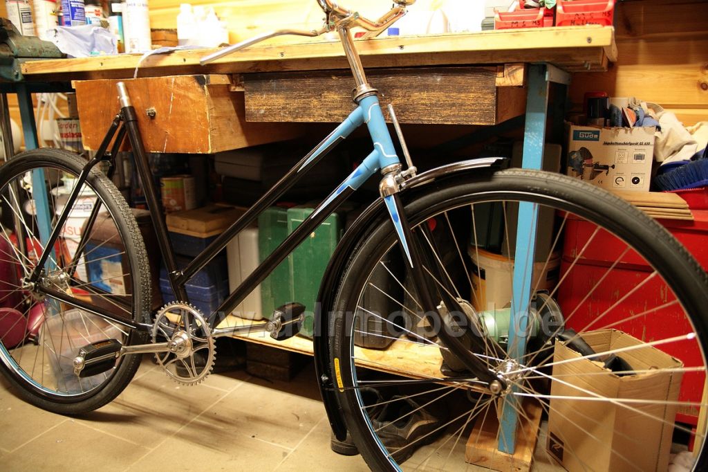

Geschrieben am: 18.03.2010, 08:04
Beiträge: 785
bin ich noch nicht so weit wie ich gern wäre......
aber man kann schon mal erkennen wie die Sache so wird.
VG der Jörg

Ist ja stark! Erzähl mal, wie du das mit dem Lack gemacht hast. Die Linierung und der Strahlenkopf waren ja sicher nicht so einfach.

QUOTE (moosmutzel @ 19.03.2010, 19:25)
das Rad ist gepulvert und dann hab ich einfach wink.gif wink.gif abgeglebt und mit ner Airbrushpistole losgelegt...... Es gibt in unserer Gegend einen Linierer bei dem kostet ein komplettes Rad -also Rahmen, Gabel, Schutzbleche und Felgen- um die 150 €....wenn man den Aufwand kennt ist das der Preis i.O.
Da ich aber so viel wie möglich selber machen will und auch Kosten sparen möchte hab ich es selber probiert....dauert lange kostet aber keine 20 € Materialeinsatz.
VG der Berti
