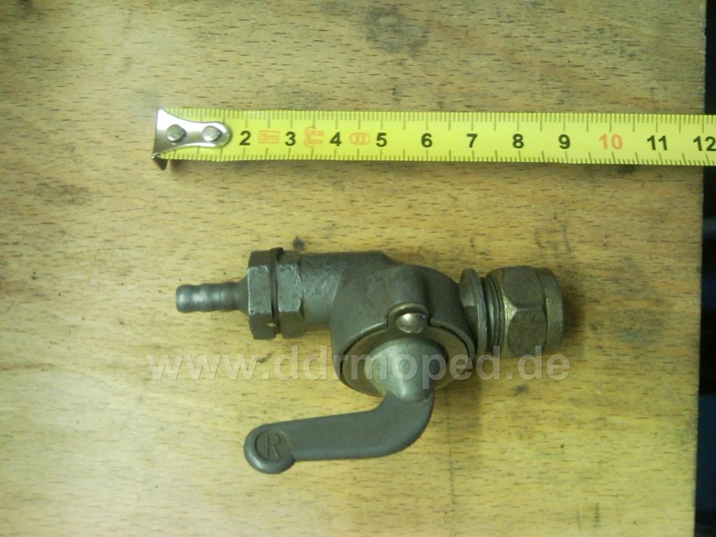

Hallo Gemeinde,
ich habe vor geraumer Zeit einen SR1 Benzinhahn erstanden, in der Hoffnung, daß es auch wirklich ein solcher ist. Jetzt habe ich von mehreren "Garagenbesuchern" unterschiedliche Meinungen zu diesem Benzinhahn gehört. Die einen sind der Meinung, es handelt sich hierbei um einen MZ Benzinhahn, die anderen meinen es wäre ein sehr früher SR 1 Benzinhahn.
Grüße Andreas

hmm.gif Die Größe und Ausführung könnte passen, nur ist der Hebelarm falsch. Wie sieht dieser von der Tankseite aus? Ist das Steigrohr aus Metall oder Kunststoff (falls vorhanden)

Das ist offensichtlich Hahn Nr. 2 .
Siehe hier.
Geschrieben am: 27.08.2009, 10:03
Hallo Wolfgang, sieh mal genau hin, es ist Nummer 1 mit falschen Küken.

Ich habe den Hahn auch schon in der Hand gehabt, er ist definitiv größer als Nr. 2, ich tippe auch auf Nr. 1 mit anderen Anbauteilen...

QUOTE (ddrschrauber @ 27.08.2009, 11:03)
O.k., ich habe jetzt erst das Gasamtmaß 9 cm bemerkt.
Ich kann mir aber nicht vorstellen, dass das viel kleinere Küken aus Nr. 2 in Nr. 1 passt.

Ich denke, der Benzinhahn ist so wie er ist original. Die Teile passen alle wunderbar zusammen. Auch das Hahnküken ist o.k. Ein anderes wird kaum passen, die sind alle kleiner.

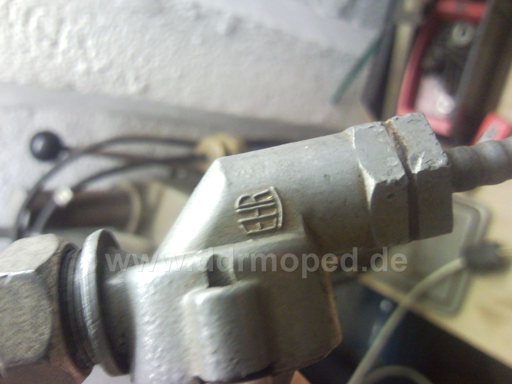

Weimaraner
Geschrieben am: 30.08.2009, 20:29
Beiträge: 1256
Mitgliedsnummer.: 624
Mitglied seit: 29.05.2007
So, habe heute nochmal ein Bild gemacht. Auf dem Benzinhahn ist die Einprägung "EHR" zu lesen. Auf dem Hebelarm ist kein Aufdruck (außer natürlich "Z" und "R").
Grüße Andreas

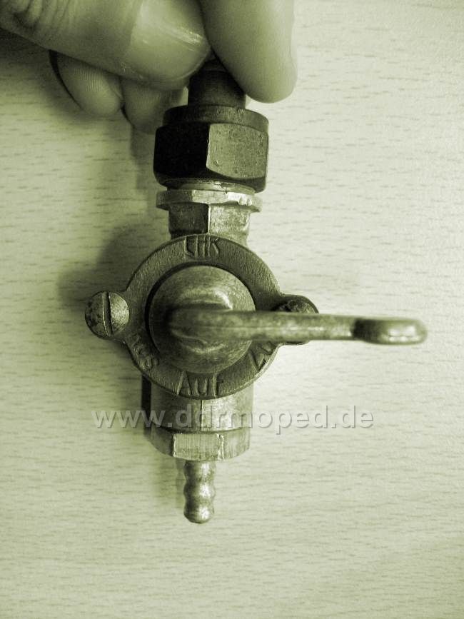

mjcp
Geschrieben am: 30.08.2009, 21:59
Beiträge: 832
Mitgliedsnummer.: 1304
Mitglied seit: 09.06.2008
An die erste Ausführung gehört dieser hier...
Ludwig

fahrfisch
Geschrieben am: 01.09.2009, 22:36
Beiträge: 1773
Mitgliedsnummer.: 319
Mitglied seit: 06.09.2006
Ich anerkenne den Wert eines solchen Hahnes, obwohl er nicht schmeckt. Heute wurde beschlossen, den ganz oben abgebildeten in das Fahrzeug des A. K. einzubauen, ob nun der Aufpräg "Auf" und "Zu" drauf ist, oder nicht.
In der Beziehung bin ich kein Feingeist, wie ihr merkt...
Wichtig ist, dass die Reserve nicht verklebt ist, sonst springt er nicht an... (Insider rolleyes.gif )
