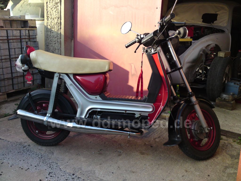

ich habe ein problem mit meinen Felgen seit dem sie lackiert sind sind dort achten drin und ich bin immer nur auf normaler Straße wo keine Schlaglöcher waren gefahren.
Es ist echt schade drum die jetzt wieder ab zu machen wie kann so etwas passieren das die mit einmal achten drin haben und ich bin auch bevor die lackiert wurden gefahren und da waren kaine achten drin und anfangs war auch nichts zu merken.
mfg Nicky

Aber die Reifen sitzen schon ordentlich?

Die Auspuffhalterung sieht ja auch sehr kunstvoll aus!
Schönen Käfer haste och!

@Nicky auch an dich die Aufforderung zu einer vernünftigen Rechtschreibung, d.h auch Satzzeichen! Ich mußte mir deinen Text zweimal durchlesen, um den Inhalt zu erfassen.
Was heißt "Achten" bei dir? Haben die Höhen oder Seitenschlag?

Hallo, das musste schnell gehen mit dem schreiben,weil ich sehr wenig Zeit hatte.
Die Reifen sind richtig gerade drauf.
Ich kann nur noch eins machen, ich nehme den zweiten satz Felgen und lackiere die auch in der Farbe wie die schon sind aber das ist scheiß arbeit.
Oder ich fahre noch bis Ende Februar so rum, denn ich will mit dem Roller dann nicht mehr fahren, der bleibt stehen.
mfg Nicky

Es get nur um die Frage wieso meine Felgen verbogen sind.
Das Problem besteht seit dem ich die lackieren lassen habe.
mfg Nicky
Geschrieben am: 01.09.2009, 17:58
Dann erklär mal genauer : Du hast also die Felgen demontiert , die Reifen runtergemacht und dann weggegeben zum Lackieren ?
Oder haben die die Reifen abgezogen ?
Wenn ich mal ganz böse weiter spekuliere : Oder hat Dir einer von den Kameraden in der Lackbude seine Gammelfelgen lackiert und untergejubelt ?
Da würde ich mal in der Lackiererei nachfragen wie sowas passieren kann ...

Um die unbeantwortete Frage nochmal zu stellen: Sind den wirklich Unwuchten in den Felgen, oder Wurden die Reifen einfach nach dem Lackieren nicht gewissenhaft wieder aufgezogen? Das würde es nämlich ganz einfach erklären und ist auch schnell zu beheben.

alles geklärt habe den Fehler selber gefunden,
ich habe die schrauben mit selbst sichernden muttern befestigt und die haben sich ganz einfach nur gelöst.
jetzt habe ich die fest gezogen und vorher aber noch eine unterlegscheiben darunter gemacht.
Ich glaub zahnkranzunterlegscheibe heißt die
mfg Nicky
