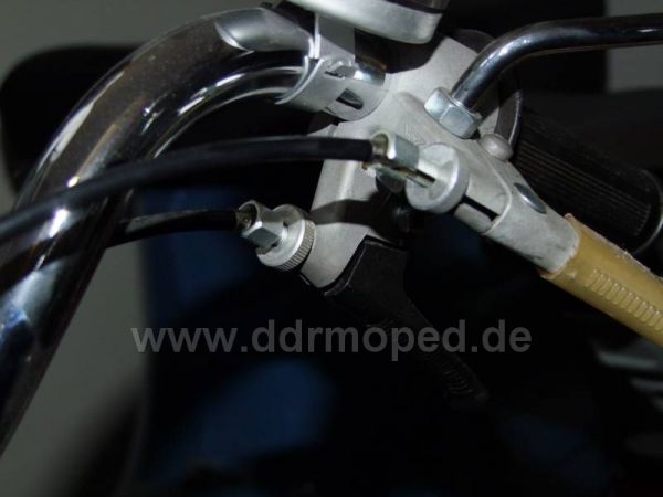

Gummis sind noch schön weich. Hatte heute noch einmal den Kopf runter und habe Benzin reingekippt. Alles schön dicht. Nun kommt es aber. Wenn ich den Bowdenzug wieder einhänge, ist das Deko-Ventil durch die Vorspannung leicht geöffnet. Wenn ich die Vorspannung komplett zurücknehme, ist zwar das Ventil zu, jedoch greift nicht mehr die Kupplung. Da stecke ich nun in der Zwickmühle. Zum einstellen ist ja nichts dran.
doch, oben am Griff...

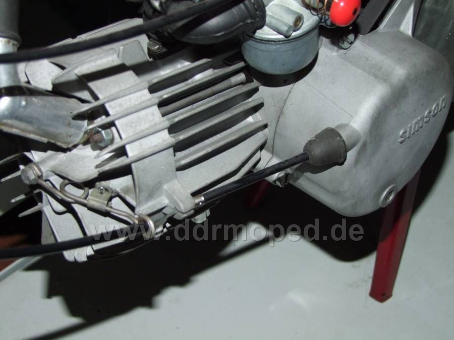

sieht es unten am Motor bei dir auch so aus?

Ja oben am Griff. Das ist richtig. Jedoch umso mehr du die Schraube rausdrehst, umso mehr drückst du auch die Feder vom Deko-Ventil. Bei dir sieht die Feder unten auch ziemlich gespannt aus. Das Deko-Ventil ist da noch geschlossen? Wenn meine Feder so dicht am Kopf dran ist, ist das Deko-Ventil schon zum Teil offen. Man merkt es ziemlich gut, wenn man an der Schwungmasse dreht und es unten rauszischt. Wenn ich neue Züge verbaut hätte, würde ich es ja auch verstehen, aber es sind noch die originalen drin. Also der SL1 ist schon sehr speziel.

ich habe mir das eben nochmal bei meinem SL1 angeschaut. Das Ventil dichtet 100% ab. Muß es ja auch, sonst wird der nie anspringen, da die Zylinderfüllung verloren geht.
Mein Bowdenzug hat ca. 0,5mm Spiel an der Ventilfeder, d.h. die Feder wird nicht vorgespannt. Kann das sein, das dein Bowdenzug zu kurz bzw. die Seele zu lang ist? Du muß dir was einfallen lassen, sonst wird der nie richtig laufen, wenn das Ventil offen ist. Kannste mal ein Foto von der Ventil-Bowdenzug Sache machen.

Eine Möglichkeit ist noch eine "verbogene" Feder. Durch was auch immer. Es gibt einen definierten Abstand Motordeckel-Feder, ich finds nur grade nicht.

Bild kann ich machen, sieht aber genauso aus, wie bei dir Hille. Nur nicht so schön sauber. Den Verdacht mit der Feder hatte ich auch, deswegen hatte ich mir bei Sausewind eine neue Feder geordert. Der Abstand wäre schon interessant. Wenn Norbert den Sollwert nicht finden sollte, kann Hille vielleicht mal messen. Eigentlich müsste nur die Kupplung früher greifen, dann sollte das Problem nicht mehr bestehen.
