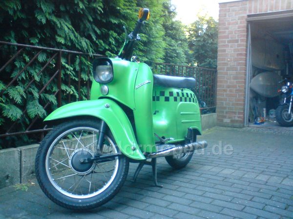

Also besser als vorher sieht sie auf jeden Fall aus, mir persönlich gefallen die "Rallystreifen" nicht so, aber Hauptsache du findest es so schön!
Gruß, Clemens
PS:
Ich dachte zuerst (da hattest du den 2. und 3. Post noch nicht gemacht), dass das erste Bild das Ergebnis ist und wollte schon stark kritisieren...

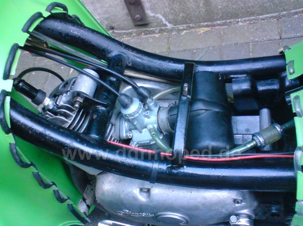

Edit: Vergaser: Kommt drauf an, was auf der (in Fahrtrichtung) rechten Seite eingestanzt ist, da müsste 16N1-5 stehen. Vorrausgesetzt die
Bedüsung stimmt.
Und: Das Typenschild fehlt!
Und der Luftfilter dürfte der Falsche sein - da muss bei der KR51/1 eigentlich ein Luftschlauch von der Luftfilterpatrone unter der Blechabdeckung unterm Lenker zum Luftberuhigungskasten (kurz vorm Hinterrad) gehen und dann von diesem Kasten mit einer Gummimuffe zum Vergaser...
Der jetzt verbaute ist doch vom KR51, oder?
