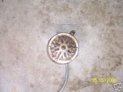

ich bin jetzt bei meinem sr2 soweit das ich letztens mal die funktionalität der hupe getestet hab. soll die nicht so eine lautes geräusch von sich geben? meine hört sich wie ein morsegerät an. ist das normal das die nur so knackt?

Was hast Du denn für eine Hupe? Wechsel- oder Gleichstrom? Hänge mal sicherheitshalber ein Bild an.

hmm gute frage. ich meine das ist ne wechselstrom. ein anderes bild hab ich nicht.

Wie hast du die Hupe (Schnarre) denn getestet? Mit `nem 6V Ladegerät und Gleichstrom? Wenn ja, dann ist das normal das sie da nur knackt.

Genau! Diese Wechselstrom-"Schnarre" wird mit dem Wechselstrom der Lichtspule des Mopedmotors betrieben. Der Elektromagnet in der Hupe baut dann ein Wechselfeld auf und zieht den Membrananker mit der doppelten Frequenz an. Der Ton ist also drehzahlabhängig. Mit der Einstellschraube (erst Kontermutter lösen) kann man den Abstand (Luftspalt) des Ankers vom Elektromagneten und damit die Lautstärke einstellen. Dass die Hupe innen sauber gemacht werden muss (häufig ist Wasser eingedrungen) dürfte klar sein.
Übrigens: Wenn das Hupengehäuse an Masse liegt, muss der Strom der Lichtspule über den Hupenknopf zugeführt werden. (Häufig schaltet der Hupenknopf nämlich direkt auf Masse).
