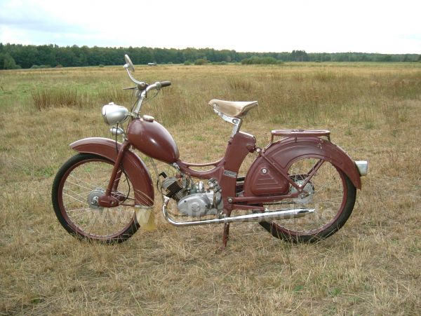

Hallo möchte euch mal mein SR2 vorstellen. Soll einer der ersten 10000 sein. rolleyes.gif

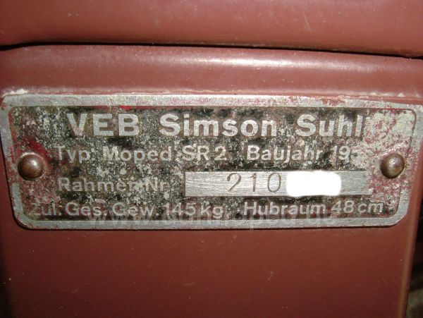

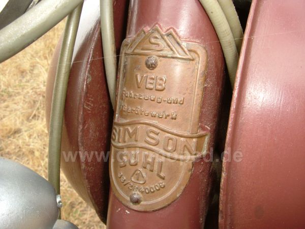

Leider ist das Schild stark verwittert, wenn mir jemand sagen kann wo man sich ein neues machen lassen kann bin ich euch sehr dankbar.

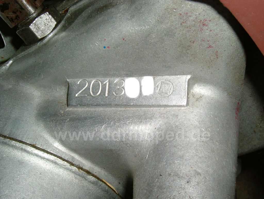

Motornummer passt leider nicht überein mit der Rahmennummer.
Cloyd
Geschrieben am: 30.08.2009, 13:15
Beiträge: 3467
Mitgliedsnummer.: 2144
Der Motor ist sogar etwas älter als der Rahmen.
Die Nummern stimmen übrigens nie überein.Die Motornummer liegt ungefähr um dem Faktor 1,2 höher als die Rahmennummer.
Wenn der wieder original werden soll,dann wird das nicht billig.
Edit:Hier wird Dir geholfen.KLICK
Alle Merkmale sind dort sehr gut beschrieben.Wie gesagt,ein früher 57er ist was spezielles wink.gif
mfg Toni

Hab ihn letztes Jahr von einem älteren Herren günstig abgekauft. Scheind aber etwas verbastelt zu sein. Lack und auch ein paar kleinere Teile sind meiner meinung nicht original. Ich muste nur ein paar kleinigkeiten wie die Zündung nachstellen, einen neuen Auspuff anbauen und schon konnte es losgehen. Hatte ihn letztes Jahr angemeldet und bin dann 40km ohne probleme nach Putnitz zum Oldtimertreffen gefahren. Hat echt laune gemacht thumbsup.gif

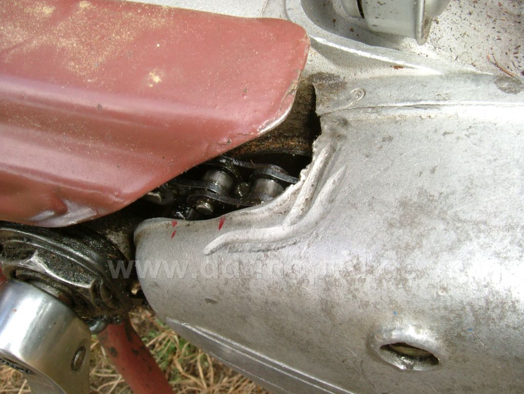

Hir stimmt was nicht, hoffendlich ist der Rahmen nicht verzogen. Kette schleift etwas am Motorseitendeckel und es sieht auch so aus als wenn er schon ein paar heftige Schlaglöcher mitgenommen hat. Auch die Ölablaßschraube sitzt nicht mittig vom Rahmen (problem, beim herausschrauben schleift sie am Rahmen). Oder ist der Motor nicht richtig verbaut? _uhm.gif

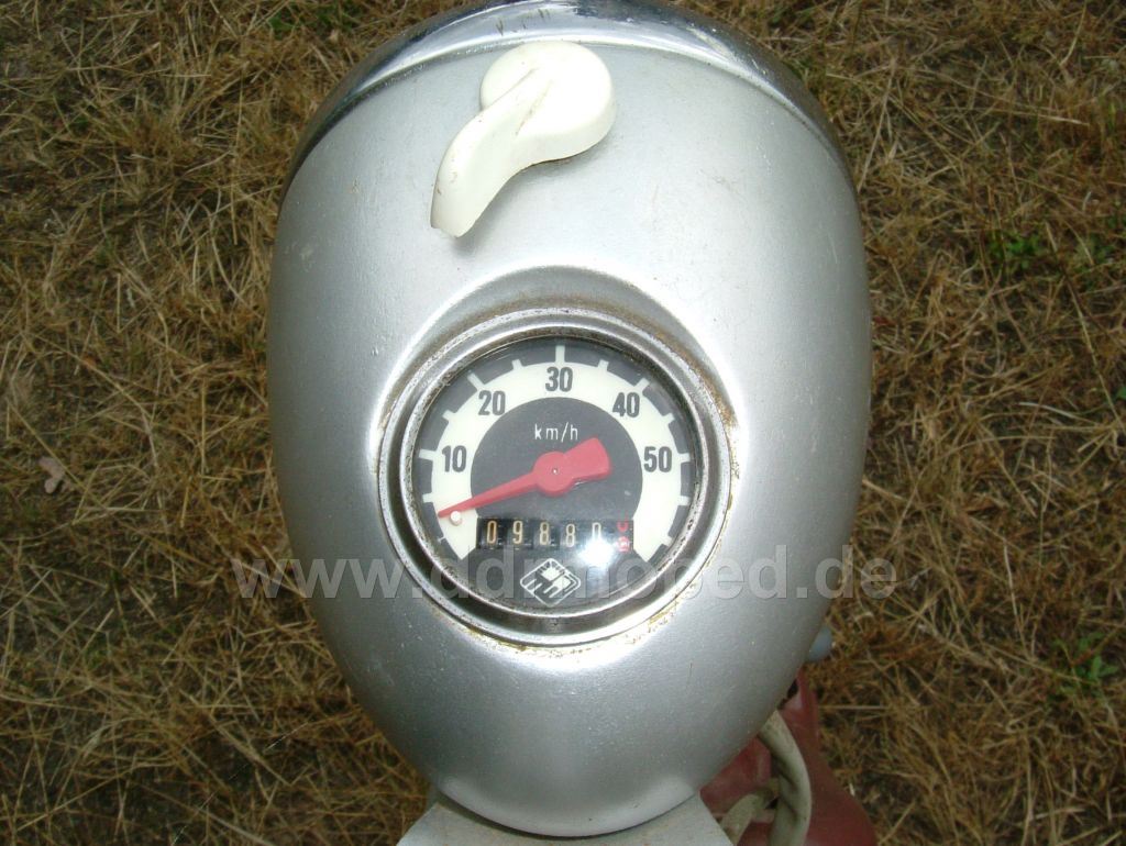

Ist wohl auch nicht original, gehört da nicht ein Tacho in Wappenform hin?

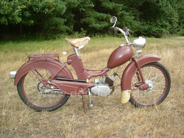

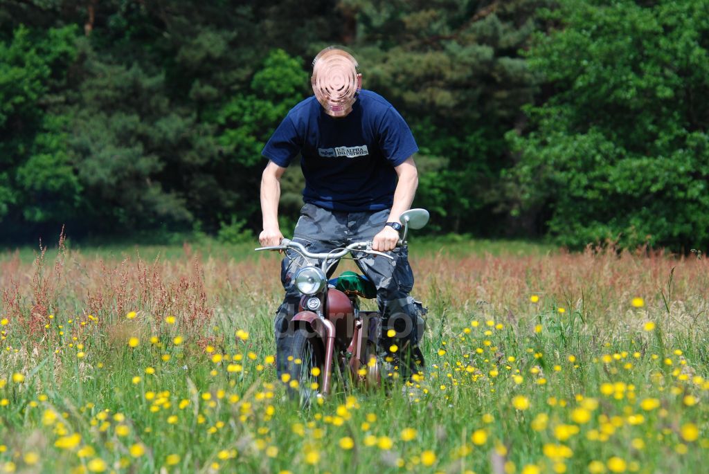

Der ist tatsächlich "Verbastelt",aber noch im üblichen Rahmen.
Beim Kettenschutz bin ich mir nicht sicher ob dieser rangehört.
Nicht original:Rücklicht,Gepäckträger,Sattelgestell,Bremsschild hinten,Radnaben,Lampe,Schalt und Gasarmatur,Hupe...ich könnte noch mehr aufzählen.
Die Farbe ist nur übermalt.Mit Glück ist darunter der Originallack.
Mit diesem ungeklärten Problem der Kette oder des Rahmens würde ich keinen Meter mehr fahren.Du machst u.U. mehr kaputt als Du denkst.
Man könnte ihn wieder schön machen,muss sich aber im klaren sein,dass dies viel Aufwand bedeutet.Sehr viel!
