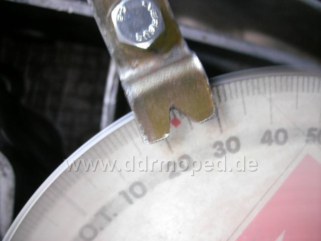

Nach mehrern Anfragen habe ich jetzt mal festgehalten wie ich die VAPE Zündung einstelle. Man brauch dazu:
Gradscheibe
O.T. Sucher
Stoboskopbampe
Gradscheibe draufschrauben, O.T. Einstellen. (Bild 1)

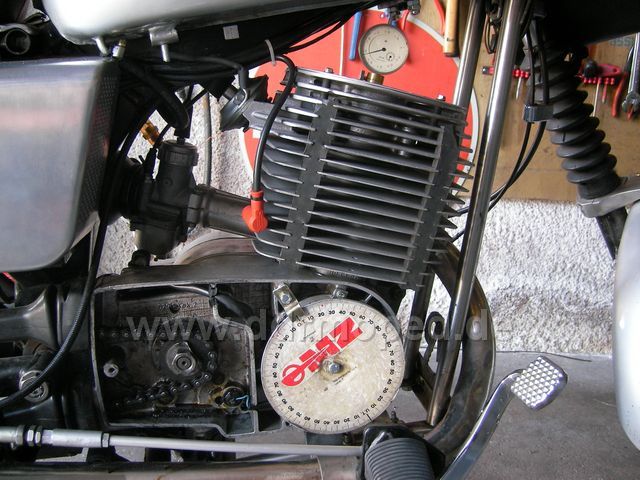

Stoboskoblampe anschliessen (Bild 2)
Abblitzen und verdrehen bis 22.5 Grad vor O.T. ereicht sind. (Bild 3 Roter Punkt hilft)
Die meisten Werkzeuge habe ich selbst gebaut. Die beste Stobolampe die ich bisher hatte ist diese Originale aus der DDR mit 220 Volt Anschluss.

Bild 2
