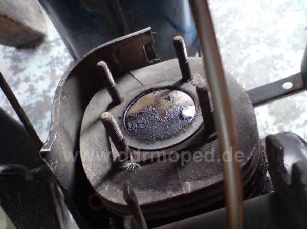

Problem ist gelöst... Es war massenhaft Ölkohle auf dem Kolben und dem Zylinderkopf.Habe es gleich greinigt und jetzt läuft sie wieder.
Bilder folgen....
mfg Martin

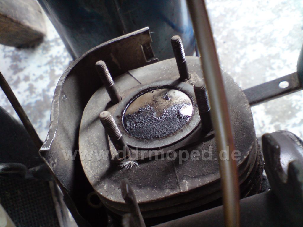

<Schwalbefahrer>
Geschrieben am: 06.09.2009, 16:41
Beiträge: 392
Mitgliedsnummer.: 1803
Mitglied seit: 11.01.2009

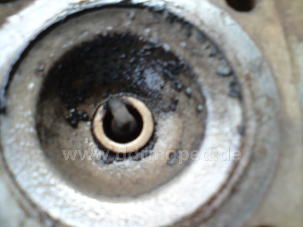

Der Dreck war verantwortlich.... Es hat sich warscheinlich immer etwas gelöst und ist dann in der Kerze hängen geblieben... war ungefähr 1.5mm dick!!! biggrin.gif

<Schwalbefahrer>
Geschrieben am: 06.09.2009, 16:43
Beiträge: 392
noch eins...
