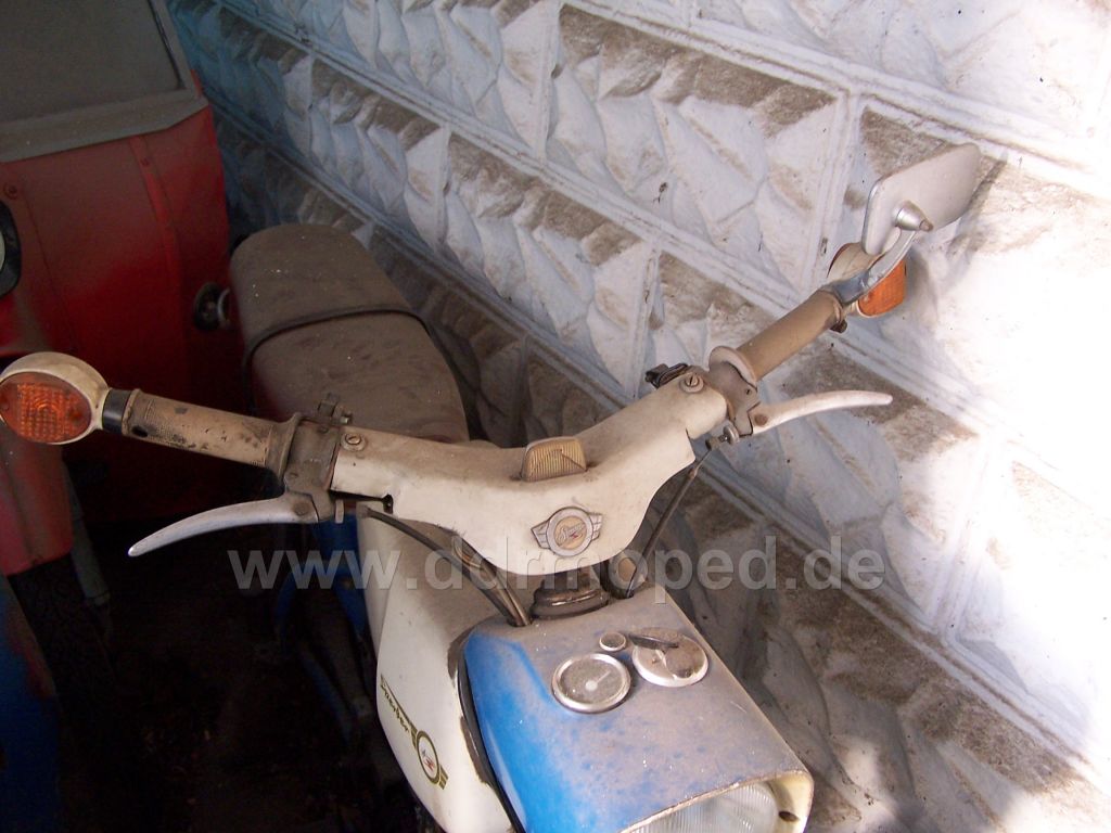

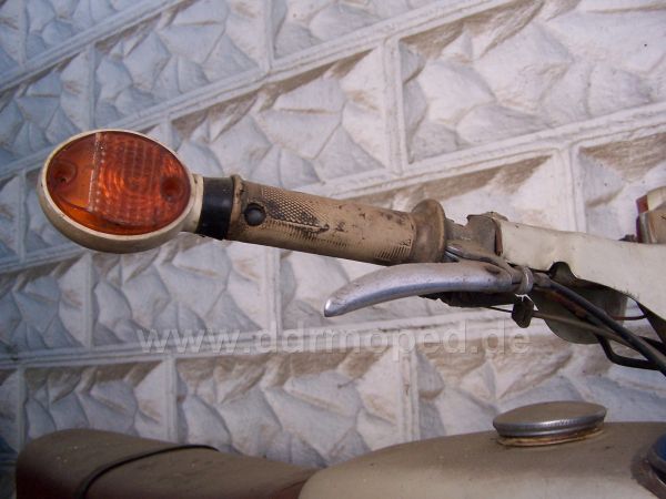

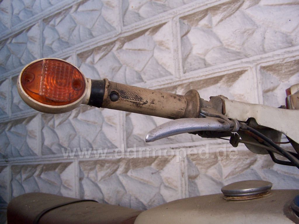

Beige Griffgummis ja!
Aber die Frage ist ob er schon den langen Lenker drauf hatte!?
MfG Thomas.
Bis jetzt wußte ich nicht, dass es 2 verschiedene gab.
Meinst du höher? Die Abdeckungen sind doch aber gleich, oder?

Die Abdeckungen sind gleich aber die Länge der Griffgummis ist unterschiedlich.
Beim Sperber wurde mal irgendwo gesagt er hätte von Anfang an den langen Lenker... man müßte mal ins Nullserienthema schauen... da sind Bilder...

Also ich hab gerade mal geschaut, aber nichts über das Thema Lenker gfunden.
War der ggfs breiter oder höher wenn du lang sagst? Ich hab einen Lenker dazu mitbekommen, den kann ich morgen ja mal vermessen.
Könnte ich dann noch die Armaturen von ner Schwalbe verwenden?

Star und Schwalbe hatten bis 67(glaube ich) einen kürzeren Lenker mit kürzeren Griffen. Die Frage ist, ob der Sperber von Beginn an den "Längeren" hatte.
Auf den Vorserien Bildern ist eindeutig noch der Kurze verbaut.

Also mein 66er Sperber ( als Nummer 247 vom Band gerollt ) hat einen langen Lenker, beige Griffe und die gewölbten Alugriffe für Kupplung und Bremse nicht die neue Ausführung mit Kunststoffüberzug.

Na das hilft mir schon mal.
Wo waren die Armaturen noch verbaut? Am Star und der Schwalbe bis 66?
Beige Griffgummis bekommt man ja noch, aber diekompletten Armaturen?
Rene, was hat dein Sperber für Blinker dran? Ochsenaugen?
Gruß Markus

Blinker sind bei mir die falschen dran. Das sollten eigentlich die alten Ochsenaugen sein aber beim Rest gehe ich davon aus da es orginal ist. Beim schwarzen Distanzring bin ich mir nicht sicher.

Den Distanzring kenne ich von den Frühen nur in beige. Schön, dass sonst bei dir alles dran ist.
Kannst du mal ein Bild vom kompletten Lenker machen? Ich brauch mal einen Überblick über die Armaturen und vor allem die Abdeckung. Ich glaub meine ist vom Star. Auf jeden Fall ist sie nicht aus Alu.

Die Lenkerabdeckung ist aus Alu aber nicht erhöht für das Parklicht und der 16:9 Spiegel ist falsch da gehört ne Niere dran.

Den Originalspiegel hab ich noch. Aber das schwarze Tacho gehört da nicht rein, oder?
@siebenson : Distanzringe aus Alu? Hab bei beiden älteren, die ich kenne Beige gesehen, aber ich lass mich gern etwas besseren belehren.
