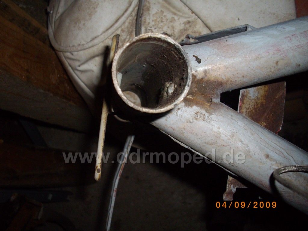

lambiman Geschrieben am: 02.09.2009, 23:20
Also damit noch was kommt was dir Hilft
Auch bei der Schwalbe ist der Lenkanschlag außen dran es kann dir also niemand irgendwelche Maße nennen für einen Anschlag innen da es keinen gibt!!!!!
Am Schwingenträger ist wie auch beim Star eine Anschlagfahne angeschweißt also machs wieder so wies Original ist oder
MACH DIR NEN EIGENEN KOPF WIE DU DEN ANSCHLAG INNEN REALISIERST!!!!!
Gruss
Dirk
bei der kr51/2 ist der innen! hab ich nämlich kürzlich gesen...(hatten da jemand in der werkstadt weil was nich gestimmt hatte)
da is der innen
und bei meinem neuen schwingenträger is auchnich sone nase dran also muss das ja anders gehn
(und wegen der freundlichkeit....in der regel bin ich ein herzensguter mensch. aber wenn von 10beiträgen 9kommen wo nur rumgenörgelt wird dan verliere ich auch mal die fassung, besonders wenn jeder das gleiche sagt.
und leute die auch LRS haben wissen vll wie man sich dan fühlt. soviel dazu)
und jetz würd ich euch bitten das zu unterlassen und nur was zu schreiben das mir ewentuel helfen könnte

Zum Thema Rahmen:
Wie bereits im alten Fred gesagt die einzige Möglichkeit wäre ggf. das Stirnrohr umzuschweißen. Bohren würde ich da nicht, da es Teil des Rahmens ist und zur Sicherheit nicht ganz unrelevant ist.
Schweiß das schöne Teil doch einfach auf - dann ist er original und ist genau dafür da wofür er bestimmt ist.

den ersten teil ignorir ich jetzt mal komplett weils mir zu doof wird.
zum 2. teil:sin 2 löcher echt so schlimm?
umschweisen is nich weil ich keinen hab ders mir schweißt un auch kein schwalbe rahmen
mfg

Geschrieben am: 03.09.2009, 15:12
Bei der Bearbeitung musst du entweder Bohren und Raspeln oder per Flex einen einschnitt machen.
Das erzeugt Vibrationen und Wärme, diese Übertragen sich auch auf die Schweißnähte - somit kann hier eine Schädigung entstehen - Haarrisse.
Diese werden sich über kurz oder lang bei der Nutzung ausweiten und PLATSCH.
Geschweige denn von eventuellen Stabilitätsproblemen, oder Lenkproblemen hervorgerufen durch ein schleifendes Etwas im Stirnrohr.

Geschrieben am: 03.09.2009, 15:24
Beiträge: 661
Mitgliedsnummer.: 1294
Mitglied seit: 03.06.2008
manche leute können es einfach nicht lassen und wolln mir dan was erzählen...ich sag nichts mehr dazu.
zum thema:
kan man das nicht vermeiden indem man sehr langsam bohrt und bohröl verwendet?
wiso Stabilitätsproblemen? in dem steuerrohr sind doch schon einige löcher für ladeanlage und co.
würden 2 mehr da so stören?

fabi s50^^
Geschrieben am: 03.09.2009, 19:29
Beiträge: 661
ich wollt 2 löcher an den stellen bohren (deshalb brauch ich die maße von der 2er schwalbe) und m6 gewinde reinschneiden, schraube n stück reindrehn das das plätchen vom lenkschloss nicht mehr vorbei kommt (und die schraube dan kontern
mfg

Mensch, auf einmal geht doch die Schreibform!
Wenn dir bis jetzt jeder davon abrät, hat das durchaus seine Gründe. Ich verstehe schon dein Anliegen, aber glaub mir dass du besser damit fährst es wieder aufschweißen zu lassen! Das ist 1. der geringste Aufwand und 2. bewahrst du damit ein Stück DDR-Historie. Alles andere wäre Zerstörung von Kulturgut!
Bitte mach dir die Mühe und such einfach jemanden der es dir schweißen kann.Über 2Ecken findest du bestimmt jemanden, denn dass der Rahmen reißen kann ist nicht soweit hergeholt, wie du glaust.
Ist nur gut gemeint, denn auch mit 60 auf die Fresse fliegen tut einfach nur Sch... weh!
Gruß Markus

aber ich versteh nich das die anderen löcher die schon drin sind keine gefahr bringen laugh.gif
dan müsst ich ma n bild vom originalen lenkanschlag haben weil meiner total abgeschärt is
mfg

Ich hab leider keins, aber ich denke mit diesem Wunsch wird dir gern geholfen.
Jedes Loch bringt mehr Instabilität in den Rahmen und dadurch geht mehr und mehr notwendige Steifigkeit verloren.
Ich kann dir jetzt nicht sagen, wie das beim Starrahmen ist, da ich keinen fahre.
Glaub mir aber bitte, dass du den Rahmen mit jeder weiteren Bohrung schwächst.

QUOTE (fabi s50^^ @ 03.09.2009, 15:17)
Entschuldige du hast vollkommen recht hab mir gestern nochmal meinen 79er /1 Rahmen angeschaut dort ist der Anschlag tatsächlich innen
