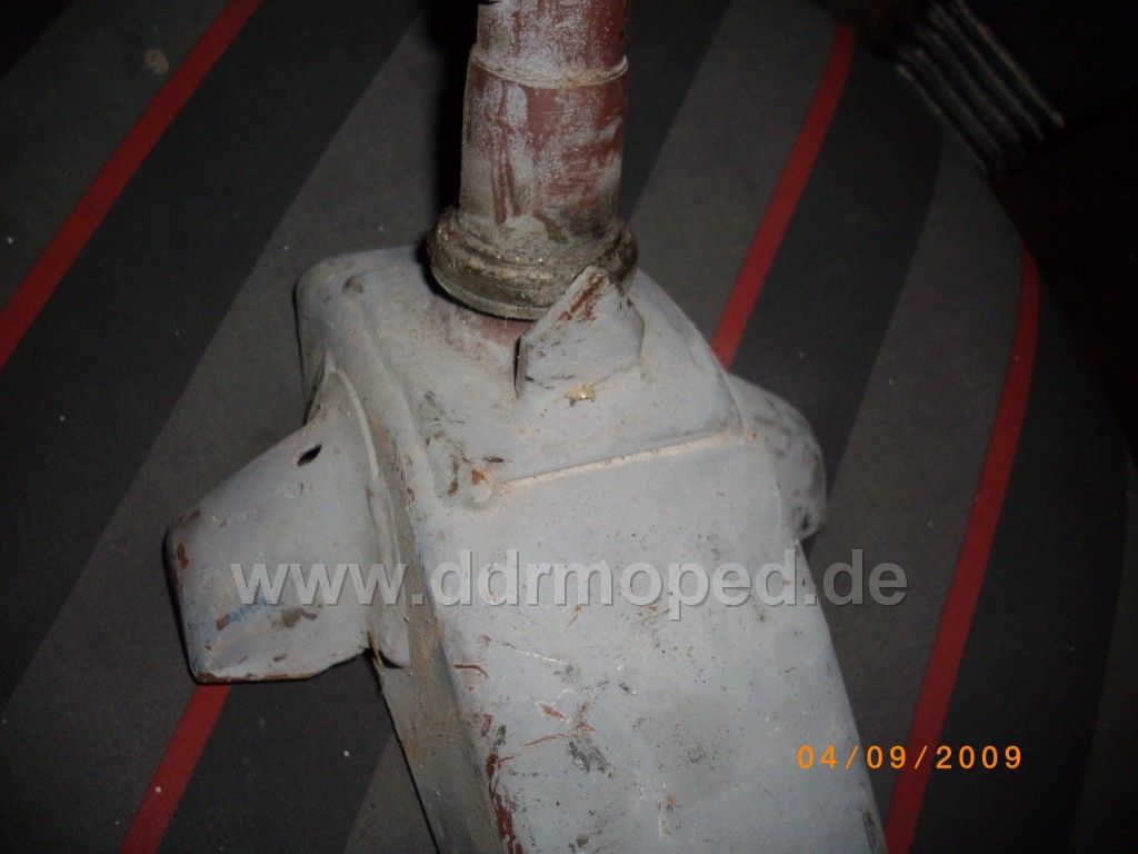

Dennoch Rate auch ich dir auf den Original Anschlag beim Star zurückzugreifen
Die Frage ist nur ob bei dir die Gegenanschläge am Rahmenrohr auch noch vorhanden sind?
Hier ein Foto vom Schwingenträger
Du Kannst sie gerne Testen
Sie sind die allerbesten

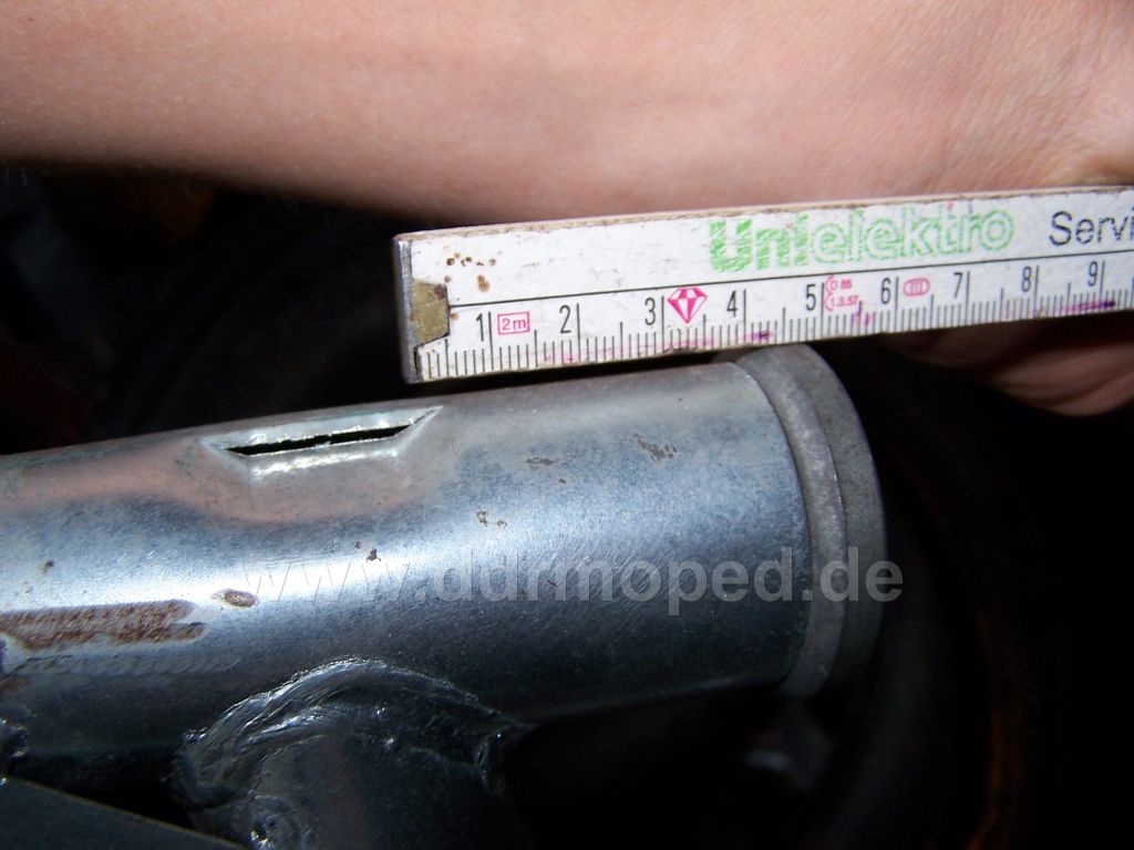

Ohne Schweissen lässt es sich leider nicht umbauen. Wie du anhand von Dirk´s ( lambiman) Bild siehst sin die Anschläge im Rohr vorn und hinten. Wenn du jetzt deine Löcher bohren willst um die Anschläge widerherzustellen wirst du beim Starrahmen feststellen das du von hinten nicht rankommst da dort das Rahmenrohr angeschweisst ist. Du könntest das ganze jetzt um 90° drehen dann könntest du die Anschlagschrauben von links und rechts in das Rohr bohren allerdings muss dann das Anschlagplätchen auf dem Schwingenträger auch um 90° versetzt werden.
So oder so du kommst um´s Schweissen nicht rum.

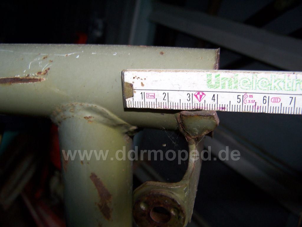

Hier ein Schwalbe Rahmen um dir die Höhe des Anschlages zu verdeutlichen.

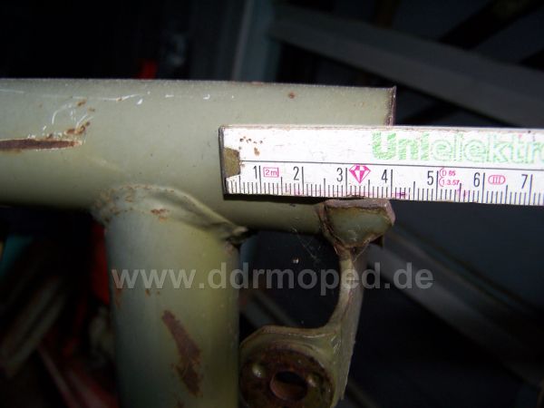

Und hier ein Bild vom Starrahmen, hier ist es ein Habichtrahmen aber die Abmessungen sind identisch. Wie du siehst müsstest du um den hinteren Anschlag herzustellen direkt auf höhe des Rahmenrohres, eigentlich 5mm höher, bohren.

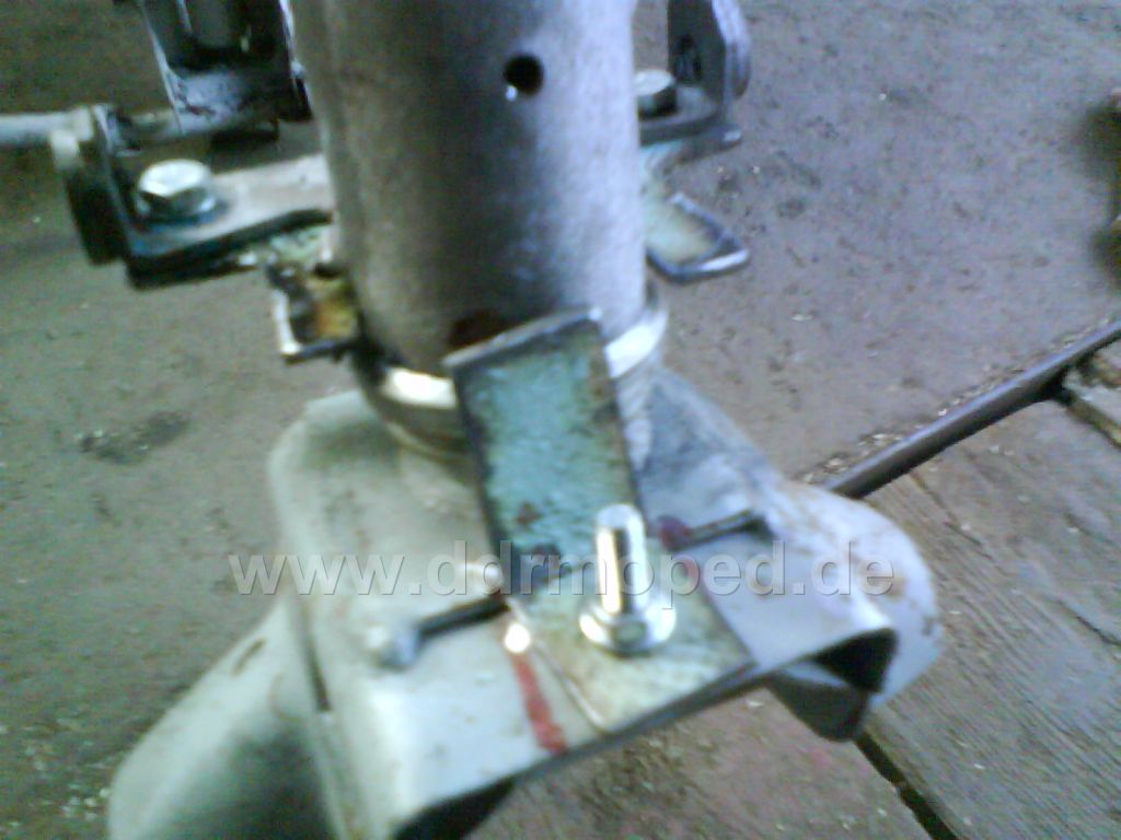

mh...bei mir mus ja beides geschweißt werden...
naya da werd ich mir ma son anschalgsblech bauen (n bild von der untereite des anschalgs wär hilfreich also am rahmen)
mfg un danke

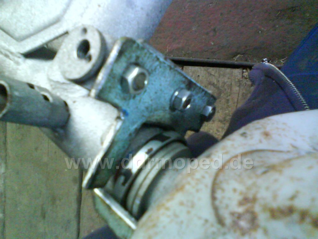

fabi s50^^
Geschrieben am: 07.09.2009, 18:45
Beiträge: 661
Mitgliedsnummer.: 1294
Mitglied seit: 03.06.2008
der winkel am schwingenträger wird noch festgeschweißt

Konntest oder wolltest du da nichts schweißen
