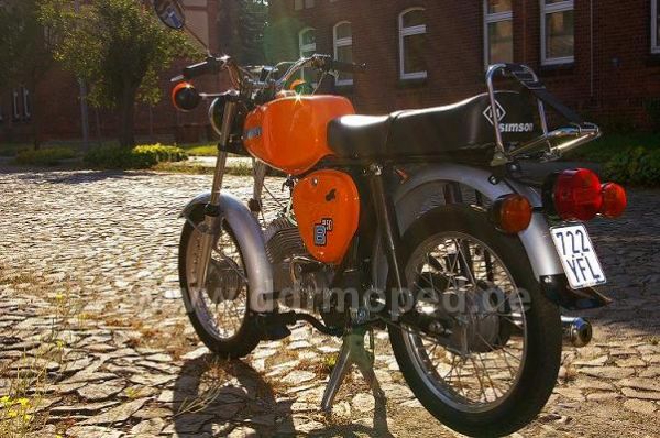

als 75er s 50 sammler muss ich sagen, top gemacht,ABER: die räder sind schon richtig, sitzbank und lampenring nicht!mehr details kann man nicht erkennen.
wenn du chromhülsen findest ,kannste die auch drauf machen.
grüsse david
achso, ich fahre viel und gut mit unterbrecher, so viel muss man nicht machen.
Stimmt biggrin.gif der Scheinwerfer ist von der B1 - der originale war vorne stärker gewölbt und etwas kleiner in der Fassung.
Hat leider ein Problem kleine Öffnung für 6V 15W mit dem Sockel BAX15s.
Da ich einen alten originalen Schweinwerfer nicht zerlegen wollte und die Lichtstreung eher an einen Spatz erinnert kam der komplette Einsatz des B1 Scheinwerfers ins Gehäuse.
Zündanlage ist ja auch nicht original.
Bowdenzug geht auch beim original in Steuerkopf oben rein - dieser ist leider dafür ca. 2-3cm zu kurz. weep.gif weep.gif
Der neue Bowdenzug ist leider von Taflexa noch nicht geliefert - die sind so clever gewesen und haben S51 Bowdenzüge nur mit grauen Hüllen überzogen. mad.gif
Bodenblech der Sitzbank ist aber original und grau, Schaumstoff ebenfalls.
Bezug ist natürlich neu.

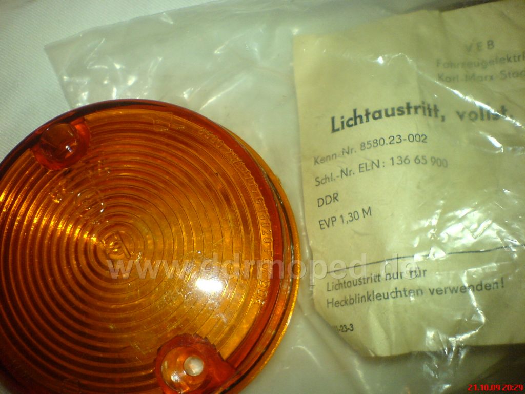

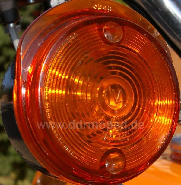

Aaaaaber: die Blinker sind nicht dem Baujahr entsprechend, bei diesem Baujahr gingen die Schrauben für die Blinkerkappen durch das Blinkerglas und wurden im Gehäuse verschraubt, nicht wie bei dir, durch das Gehäuse und in den Kappen verschraubt. wann es geändert wurde weiß ich nicht genau, auf alle Fälle ging die erste Ausführung bis ins erste Quartal `76...
Aber trotzdem wirklich sehr schönes Moped...was möchtest du dafür??? smile.gif
simsonklinik
Geschrieben am: 31.10.2009, 23:16
Beiträge: 85
Mitgliedsnummer.: 1667
Mitglied seit: 11.11.2008
QUOTE (MTL @ 30.10.2009, 21:33)
Danke Dir!
Schau Dir mal die Bilder richtig an tongue.gif Und ich habe Dir nocheinmal eine Neuverpackung abfotografiert... _console.gif

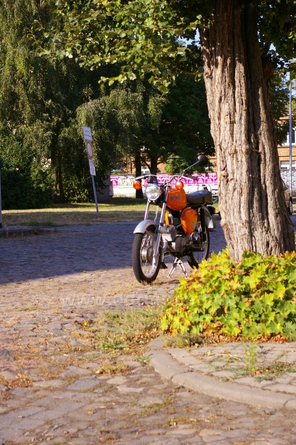

hier nocheinmal am Fahrzeug vorn...
