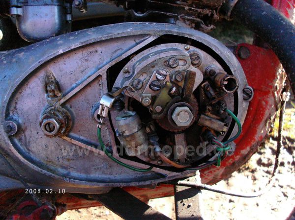

Nach drei Runden sah die Lima so aus: cry.gif
mfG Christoph (mehr Bilder von diesem einmaligen Erlebnis stelle ich jetzt hier nicht rein, da es euch ja sicherlich wie immer bei meinen Bildern überhaupt nicht interessiert. wink.gif )

mfG Christoph (Kondensator ist schon wieder gewechselt. Dass der alte (originale) irgendwann durchgehaun ist, war klar, denn mit der Standzeit des Motorrads, immerhin fast 20 Jahre, wird das Dielektrikum im Kondensator hart und sprengt bei Hitze. Das gibt dan nen Kurzen und der Kondensator geht hoch.)
