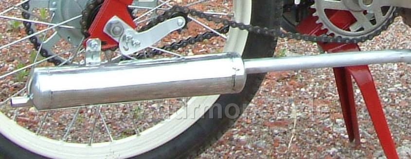

galvanisch verzinken geschieht mit Strom, anders als beim Feuerverzinken. Der Zink nennt sich Blauzink. Wenn deine Teile glänzen sollen, müssen die vorher geschliffen und poliert werden. Nach dem Verzinken kommt dann Hartwax drauf, dann bleibt das über längere Zeit auch so. Der Auspuff auf dem Bild ist auch galvanisch verzinkt worden.
Gruß Hille

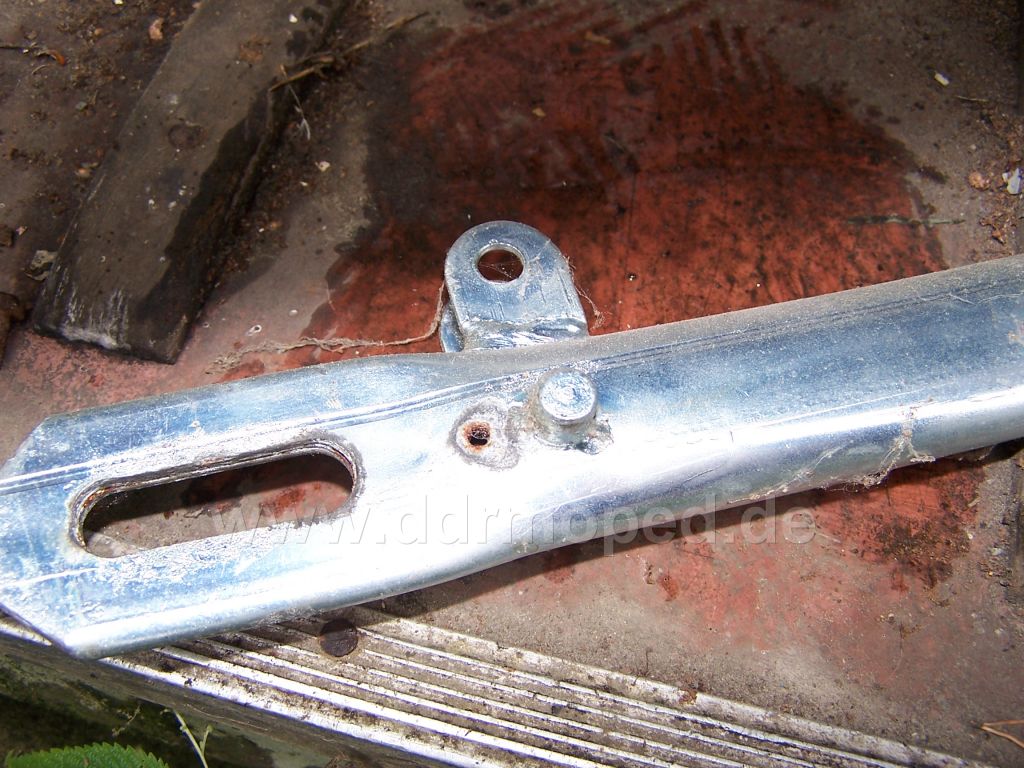

Man sollte sich allerdings genau überlegen welch Teile man galvanisch verzinken lässt. Da die Teile durch ein Säurebad müssen und sich die Säure in den kleinsten Ritzen festsetzt kann sie früher oder später wieder vorkommen. Eigentlich wird das ganze dann noch gespült um die Säure wegzuwaschen / zu neutralisieren. Aber je nachdem wie intensiv das ganze gemacht wird bleibt hallt manchmal etwas übrig. Es reicht schon eine Schweissnaht.
Das Bild zeigt eine Schwalbeschwinge und um das kleine Loch fängt es an zu gammeln und im Langloch wo das Rohr ja nur zusammengequetscht ist auch.
Callifan
