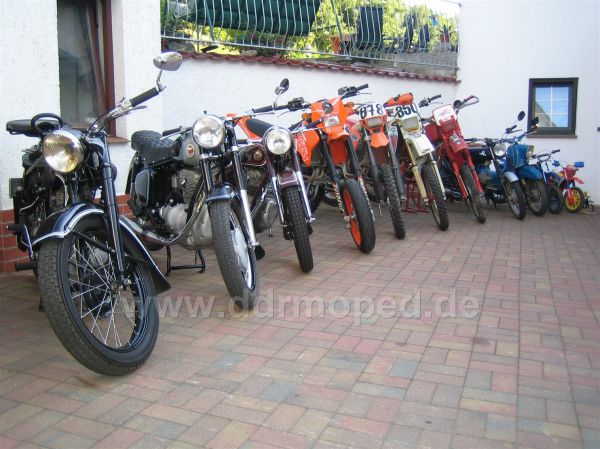

Schön wenn man ein Problem so lösen kann , ich wünsche Dir "Allzeit Gute Fahrt" mit deinem beeindruckenden Fuhrpark . Gruss, Raphael
