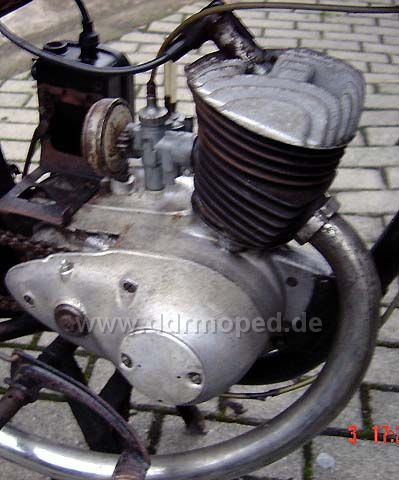

Hallo, ich denke dass es keiner ist! Schau dir mal die Kühlrippen vom Zylikopf an! Diese hier sind symmetrisch beim originalen sind die Tropfenförmig! Vergaserflansch sieht meines Wissens nach ganz anders aus!
Fidel
PS: Du kannst dir ja mal die Maße von dem Verkäufer schicken lassen (Bohrung...)

Moin Hannes!
Fidel als "alter" RT´ler ist da vollends auf dem richtigen Weg - das ist garantiert kein IFA-*RT-Zylinder... ! Ich bin selbst Eigner einer IFA-RT, der Zylinder sieht da doch etwas anders aus.
Gruß,
Bernd
*NACHTRAG: P.S.: unten mal ein Bild meines IFA-RT-125/0-Zylinders zum Vergleich im Profil
