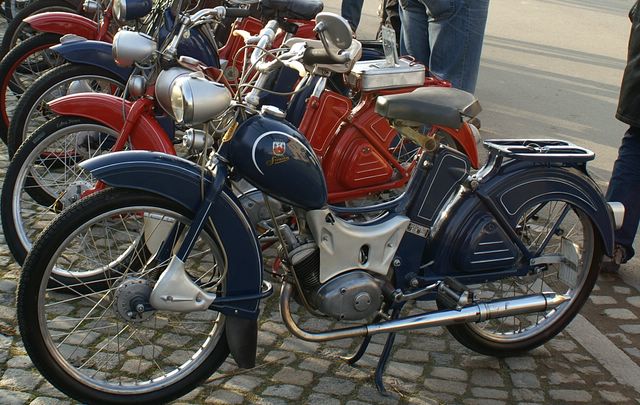

So hier jetzt mal die Daten von meinem zweiten SR2E
Bj.: 1961
Rahmennummer: 763053
Motornummer: 454557
Farbe: Dunkelblau
Zustand: Original neuer Lack
Wohnort: 02708 Dürrhennersdorf

MOFA-Sattel, sonst gibts nichts zu bemängeln.

Der ist heute früh schnell drauf gekommen, beim originalen Sattel ist vorne die Führung gebrochen und müsste gemacht werden, dann stimmts wieder!
Das Moped ist vollkommen original außer der Farbe!
Güße Andreas

Hallo Andy,
bei alles orischinal muss ich doch zweimal klopfen. Das Rücklicht kam erst im Okt. 1962 und der verlängerte Auspuff auch erst 1962 nach der Leistungserhöhung auf 1,8 PS. Der Motor ist nach der Nr. ein 1959er. Für die Hupe konnte ich den Batteriebehälter nicht entdecken. Farbe und Sattel - kein Thema.

Alles klar _clap_1.gif , ich habe das von Norbert bestätigt bekommen, der war der Meinung das soweit alles passt, der Batteriebehälter wurde von mir unterschlagen. Ich selber bin da zu neu im !Essi-Geschäft! mit solchen Details kenn ich mich nicht so genau aus! unsure.gif

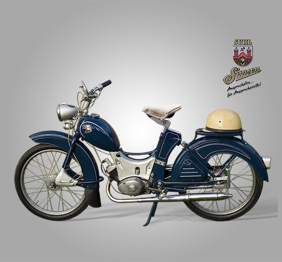

Nochmal ein vernünftiges Bild von meinem Essi

Hotte, Du weisst doch, dass ich ein Verfechter der These bin: in der Übergangszeit 60-62 ging vieles schleichend und parallel. Es ist also durchaus möglich, dass Andis ziemlich fast genau original ist, zumal noch die Gabelbleche mit 2 Schrauben. Ein Übergangsteil.
Zumal der verstorbene Vorbesitzer ein Oldtimeroriginalfreak war.
Die fehlende Klingel habt ihr alle unterschlagen
Grüsse Norbert

Hey, das ist ja ein super Foto!
Kannst Du mir vielleicht sagen wie Du das hinbekommen hast?
(sieht wie ausgeschnitten aus _uhm.gif )
Gruß Christian

Hallo Andi,
ich hatte beim betrachten des Fotos die gleichen Gedanken wie Christian.
Bitte erklär mal kurz. Vielleicht in einem eigenen Fred?
Liebe Grüße Kordula

Mit Photoshop geht sowas zum Beispiel....
