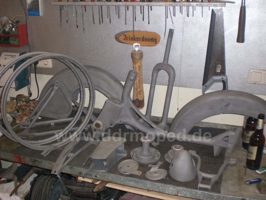

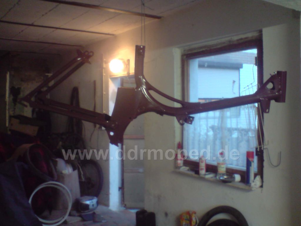

Mein ausgangspunkt war ein Rahmen mit Schwinge und einer Gabel vom der neueren Version.Er stand in einen An und Verkauf und da habe ich gedacht das ich in mitnehmen muss . wink.gif Naja dann ging die ganze Suche nach Teilen .Nach zwei Monaten hatte ich dann alle Teile zusammen also ging es zum Sandstrahlen.
Nach den Strahlen hatte ich ihn dann in die Lackerei gebracht und nach eine halben Jahr hatte die immer noch nicht gemacht auser Grundiert ,Gespachtelt und Gefilert. mad.gif
Am Montag habe ich in dann abgeholt und habe selber angefangen zu Lackieren hier ist mal das erste Bild
Gruß Christian

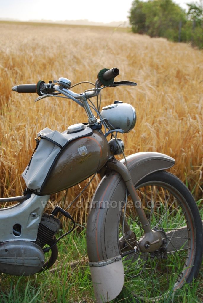

Hallo jungs hat von euch einer Bild von den Streben und Halterungen vom vorderen Schutzblechund noch ein Bild vom Ständer?
Christian
Gruß Christian
Ich suche noch einen Werkzeugdeckel für meinen SR2
baumel
Geschrieben am: 10.09.2009, 19:56
Beiträge: 635
Mitgliedsnummer.: 1790
Mitglied seit: 05.01.2009
Gruß Christian
Geschrieben am: 10.09.2009, 20:21
Zum vorderen Schutzblech, wenn es um die Gummipuffergabel geht:
Reihenfolge von innen nach außen unten am Schutzblech:
Haltesrebe (die schmale, mit der Sicke) - Schmutzlappen - Schutzblech - Aluleiste (mit 3 Senkkopfschrauben befestigt)
Auf meinem Bild ist der Schmutzlappen noch fälschlicherweise außen am Schutzblech. Das geht zwar auch, sieht aber nicht aus.
Bild vom Ständer folgt...

mobiler4
Geschrieben am: 17.09.2009, 11:08
Beiträge: 5298
Mitgliedsnummer.: 1733
Mitglied seit: 15.12.2008
Moin Chrischan,
auf dem Bild vorne rechts ist der Ständer.
Gruß Tony

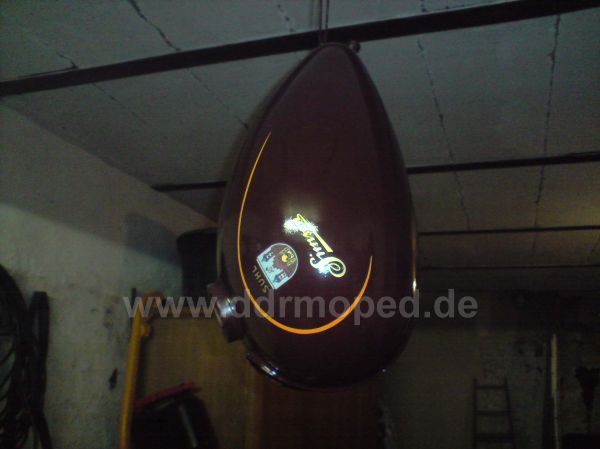

Gruß Christian
