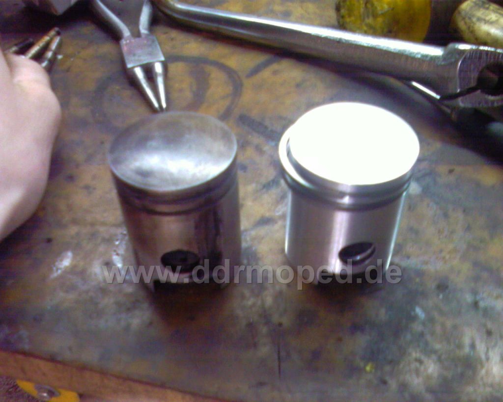

Man kann auch einfach den Kolben wechseln. Hab nur gute Erfahrungen damit gemacht wink.gif
LG Hannes
PS: so sah mein alter Kolben aus, dann hab ihn durch einen neuen ersetzt und gut smile.gif
