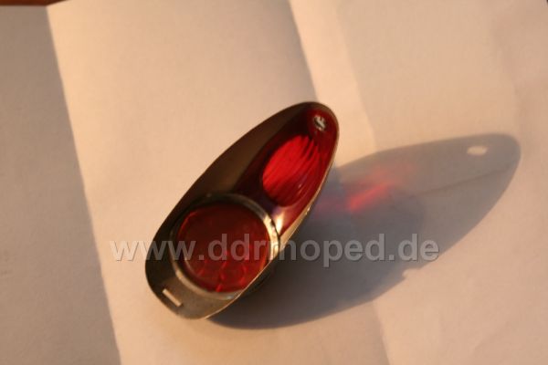

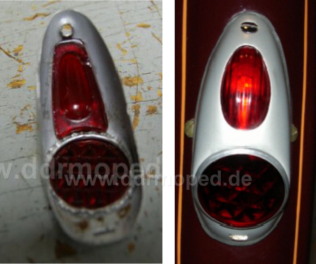

so, hier noch rasch nen Bild. E.

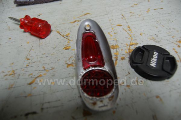

hier mal das ganze Malör .....

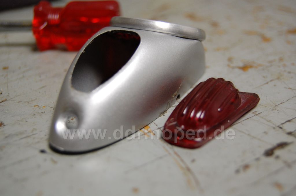

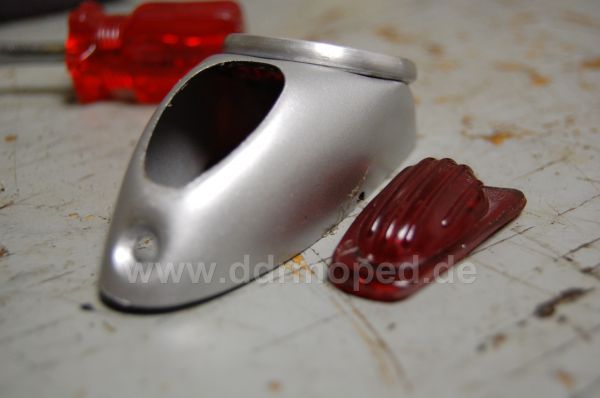

Geschrieben am: 07.09.2009, 20:43
Beiträge: 4104
man beachte die Dicke vonm Glas ....
hier das Innenleben .

So ein Glas hab ich auch.
Man kann es einkleben oder irgendwie mit draht der unter Spannung steht das Ding da festklemmen.Ich befürchte nur, dass dann keine Glühlampe mehr reinpasst.Ist ja so schon immer eng wie Sau.
mfg Toni

Was ist das überhaupt für ein Rücklicht?
Der Durchbruch im Gehäuse für das Rücklichtglas sieht viel zu "eckig" aus.
andi2
Geschrieben am: 08.09.2009, 07:37
Beiträge: 3187
Mitgliedsnummer.: 1290
Mitglied seit: 31.05.2008
Grüsse aus Bad Duerrenberg
Wolfgang
Geschrieben am: 08.09.2009, 08:29
Beiträge: 2976
Mitgliedsnummer.: 195
Mitglied seit: 14.01.2006
QUOTE (andi2 @ 08.09.2009, 08:37)
Soviel zum Thema "fototechnische Täuschung":
Sven
Geschrieben am: 08.09.2009, 09:08
Beiträge: 788
Mitgliedsnummer.: 309
Mitglied seit: 10.08.2006
Wolfgang, das linke Rücklicht ist doch von der Innenseite fotografiert und was hier täuscht ist der eckige Überstand des oberen Glases.
Gruß Sven
