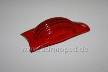

Der Hersteller dieser Teile ist leider verstorben, mit Ihm verschwand auch das Werkzeug.
Die Neuen werden im Spritzverfahren hergestellt, aus rotem Kunststoff. hab schon ein Muster. setz ich heut abend mal ein Foto rein

Bild der Musterkappe, ab ende nächste Woche lieferbar, Preis wie die anderen 10€

...sieht gut aus!! thumbsup.gif Gruss. Eike.

Ab sofort lieferbar, 1 Qualität

...sag bitte, sind die durchgefärbt oder auch wie die anderen (Alternativen) nur oberflächlich lasiert/ beschichtet? Dank+Gruss. Eike.

.die sind nicht gefärbt wie die alten, sondern Kunststoff in dem Farbton
ein verformen (bei Hitze) oder abblättern der Farbe nicht mehr möglich

hat in der zwischenzeit schon mal jemand die neuen Lichter vom Oldie probiert?
und wie sieht es eigentlich mit diesem Reflektor aus hat mit diesem schon einer Erfahrung gemacht?
Oldie, Du solltest dazu schreiben, dass man dieses Plasteteil nur mit Erwärmung ins Orginale oder Nachbau-Rüli reinkriegt. In Deinem eigenen Intresse!! Jede Kappe ist unterschiedlich deformiert, hat für die obere Befestigung eine Bördelung usw.
Ich habe mit einem durchgefärbten Teil (eine "etwas füllige dresdener Händlerin laugh.gif ), die es für 8 Eus verkauft mit der Heissluftpistole sehr gute Erfahrungen gemacht. thumbsup.gif
Kalt einkleben oder irgendwie "reinschnipsen" geht da nicht!!
