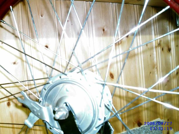

Leute habe heute ein paar Bilder von meiner Lieblingsarbeit dem Einspeichen und zentrieren eingestellt. Habe seid einiger Zeit 2 Essi Laufräder da stehen Norbert kennt sie. Hier mal ein paar Bilder.

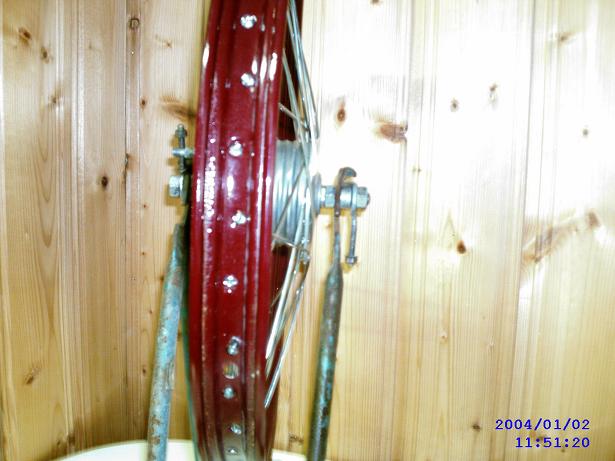

Und Hier noch mal eins mit Zentrierständer laugh.gif aber not macht intelligent biggrin.gif

Die Daten auf den Bildern habe ich noch nicht eingestellt. Sind allerdings von Heute. Die farbe ist auch nicht orginal was für die Nörgler.

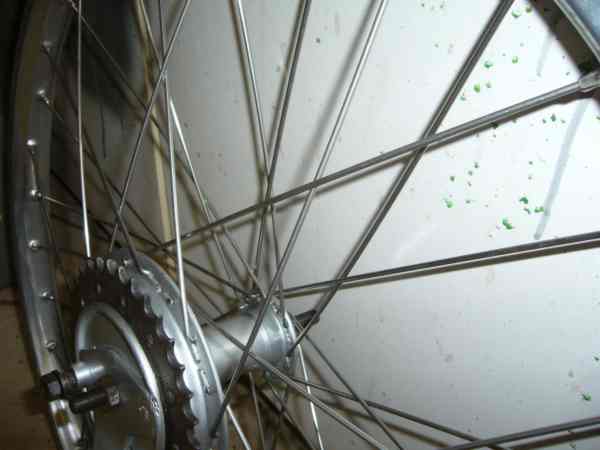

Geschrieben am: 27.09.2006, 16:05
Hallo Gerdi,
hast Du die am Hinterrad einfach oder gekreuzt? Ist nicht richtig zu erkennen.
Ich kenne es so, dass die Hinterräder generell einmal oben drüber, einmal untendrunter waren. Auf beiden Seiten. Die Vorderräder waren einfach: die von aussen lagen drunter, die von innen drüber.
Unten mal das 1er. Macht sich blöd mit den unterschiedlichen Speichenlängen und dem drunter und drüber.
Da könntest Du ja mal ne Doku machen: Wie fängst Du an, Wieviel Nippel dazwischen usw. Da hätten bestimmt auch alle was davon. biggrin.gif

Hallo Norbert!
Habe die Speichen nicht wie bei dem Fahrrad gereutzt, sondern wie eben auf dem Bild zu sehen ist. Durch die Dicke des Materials ist ein drunter und trüber nicht möglich. Habe die Einspeichung direckt von Orginalrädern.

Hallo Leute! Hier mal kurz wie ich einspeiche, auf anfrage von Norbert. Und zwar das erste Speichenloch rechts neben dem Ventil. Dann immer an der Nabe das übernächste Loch und von der Ersten Speiche 3 Löcher weiter und in das 4-te Loch rein. Und so geht es immer weiter bis die eine Seite rum ist. Die Speichen fange ich immer mitvon ausen nach innen durchstecken. Anders ist sonst die speiche von der ersten Runde immer im weg.
Habe leider kein Bild. Aber trtzdem mal ein Bild vom Vorderrad. Beide sind gleich eingespeicht. Also Vorderrad wie Hinterrad.
