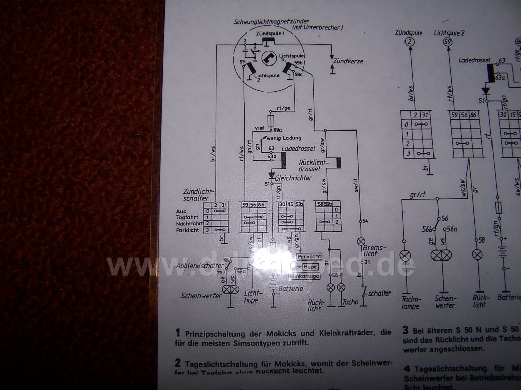

Probieren könnte man es schon mit einer zusätzlichen Drossel ( Spule ) aber ob die Umschaltung von Rücklicht auf Bremslicht dann immer noch funktioniert wage ich zu bezweifeln da ja nicht wirklich das Rücklicht aus und das Bremslicht angeschalten sondern nur das Bremslicht zugeschalten wird parallel zum Rücklicht. ( Ich bin kein guter Erklärbär ) biggrin.gif
Im angehängten Stromlaufplan, in übersichtlicher aufgelöster Darstellung, erkennt man es ganz gut. Ich glaube das bei Verwendung einer zusätzlichen Spule vor dem Bremslicht der Widerstand vom Bremslichtkreis zu groß wird und dann da Bremslicht nur noch glimmt oder gar nicht erst angeht.
Aber ich lass mich gern eines besseren belehren.

Ach und schau dir mal Schaltpläne mit der 42W Spule genauer an da hängt das Rücklicht mit drauf.
Edit. Sorry ich wollte ja was anhängen.
