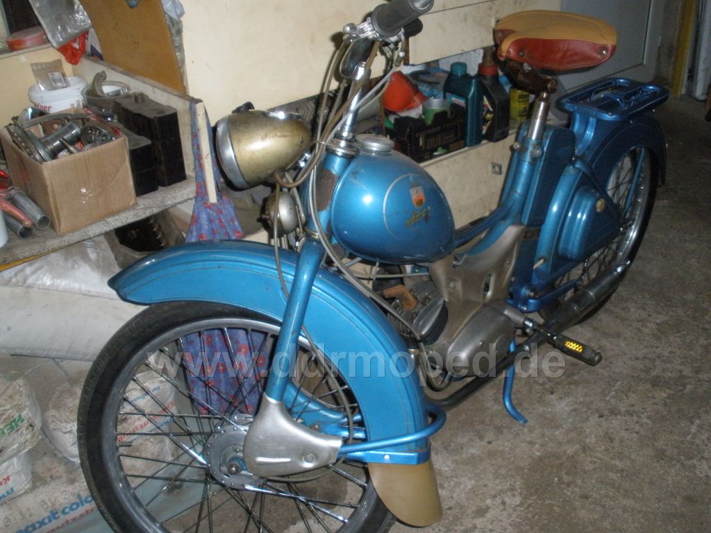

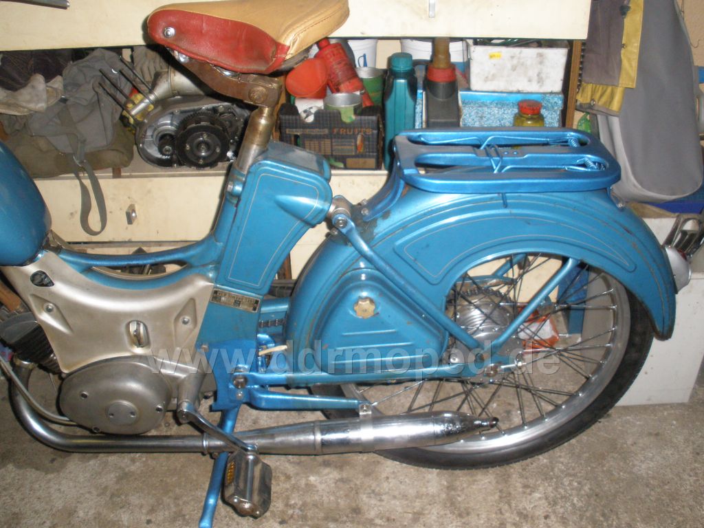

So, das nun der vorläufige Stand der SR2E-restauration. Der Motor wurde überholt, neue Speichen verbaut, verschiedene Teile mit Ovatrol "überzogen":

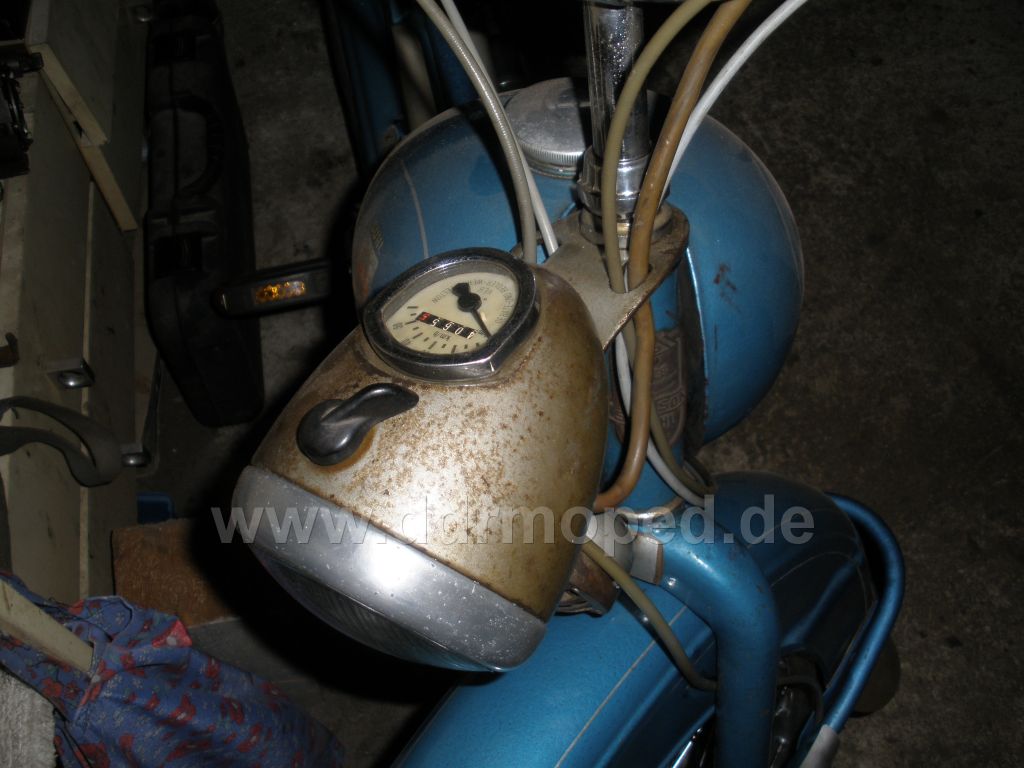

Der falsche Tacho durch einen Wappentacho ersetzt (Danke, Christoph alias Star73!):

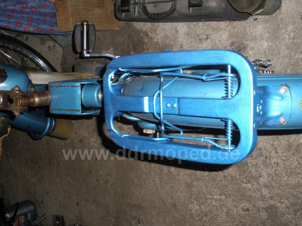

Ein bei uns "im Lager" liegender baujahrskonformer beigefarbener Gepäckträger wurde gestrahlt (Danke Gerald, alias Essiquäler) und mit der hammerschlagblauen Farbe vom Doc (Danke!) umgefärbt.

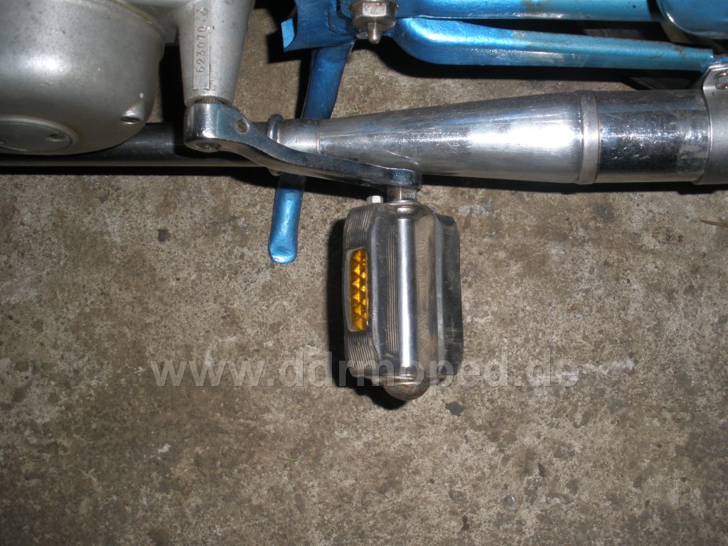

Ein Rüli der alten Ausführung drangebaut (hatte ich gegen zwei Paar Pedalen getauscht (Danke an _uhm.gif , Mist wer war das doch gleich):

Rahmen und Ständer wurden vom Schmied geschweißt (Danke!), wobei man auf dem Bild sieht, dass das Blau doch nicht ganz passt ...
doccolor
Geschrieben am: 31.12.2009, 15:14
Beiträge: 1779
Mitgliedsnummer.: 685
Mitglied seit: 06.07.2007
jepp, das müsste etwas stumpfer sein.....

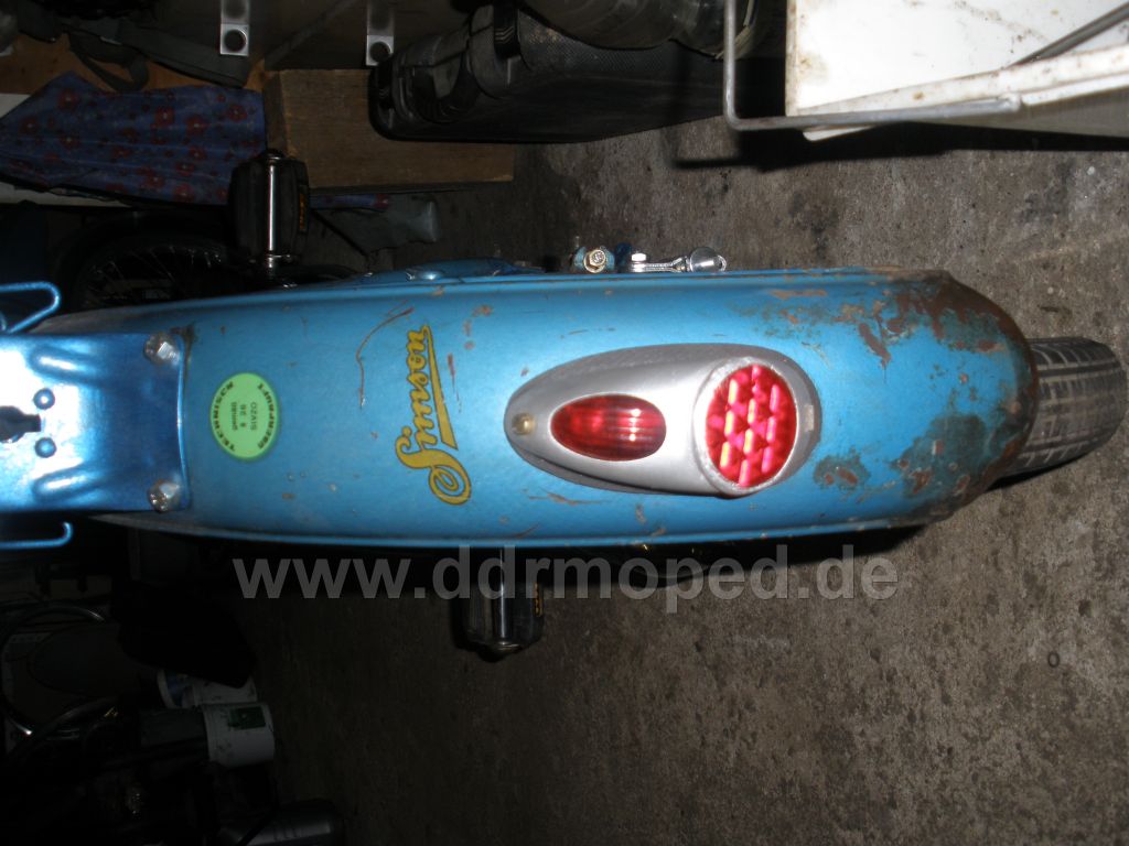

Wegen des anderen Rücklichts mussten wir aber Pedalen mit Reflektor anbauen, die wir noch liegen hatten.

Sieht sehr gut aus dein SR 2E. Aber müssten bei Verwendung des alten Rücklichtes nicht Pedalen ohne Strahler dran? Pedalen mit Strahler gab es doch erst mit der Einführung des großen Rücklichtes Ende 1962.
Edit: Ist schon richtig so wie du's hast. Hab's vermehrt. blink.gif
Jens
ENIGMA
Geschrieben am: 02.01.2010, 14:54
Beiträge: 2434
Mitgliedsnummer.: 2215
Mitglied seit: 11.05.2009
Also das ist mir neu! hmm.gif Die Strahler gabs ja schon am SR1,und ehrlich gesgat hab ich noch gar keinen Esser gesehen ohne,wahrscheinlich schon deshalb nicht,weil er ja auch wie ein Fahrrad fortbewegt werden kann,und da waren Reflektoren schon standart, zumindestens in den Pedalen,oder? _uhm.gif
enrico
Storch
Geschrieben am: 02.01.2010, 15:31
Beiträge: 624
Mitgliedsnummer.: 2832
Mitglied seit: 09.11.2009
Ja, eben darum, weil es die schon am SR 1 gab. Wurde ja auch schon ein paar Male diskutiert - die verschiedenen Ausführungen usw. .Weiß auch nicht, was los war - Silvester steckt mir noch in den Knochen.
