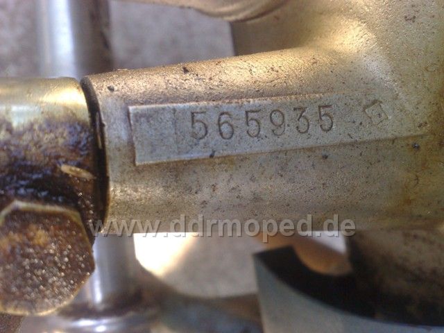

So habe heute nochnmal genau nachgeschaut. Ich hatte da was verwechselt und zwar ist an meinem anderen Motor der Wellendichtring verbaut! weep.gif
Mein blauer hat keinen Wellendichtring. Schade eigentlich....wie könnte man denn die ganze Sachen irgendwie abdichten? Ist zwar nicht viel was kommt ist aber nicht so schön wenn man sich mit guten Sachen aus den Essi schwingt und am Ende hat man ein öliges Hosenbein...
Hab dann bei der gelegenheit gleicht noch die Motornummer und Rahmen fotofiert!Werd sie aber nicht hier anhängen...
Motornummer: 565935
Rahmennnummer: 548152
Das sollte doch zusammenpassen?
Also mein Hinterrad dreht sich nicht mit im Leerlauf! Dafür aber die Pedale ein wenig!
DER MARIO
Geschrieben am: 19.09.2009, 19:54

Jetzt doch mal ein Foto....
