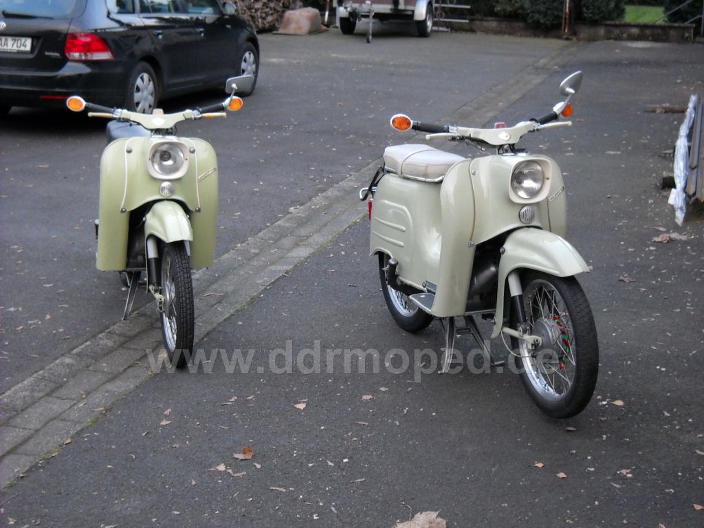

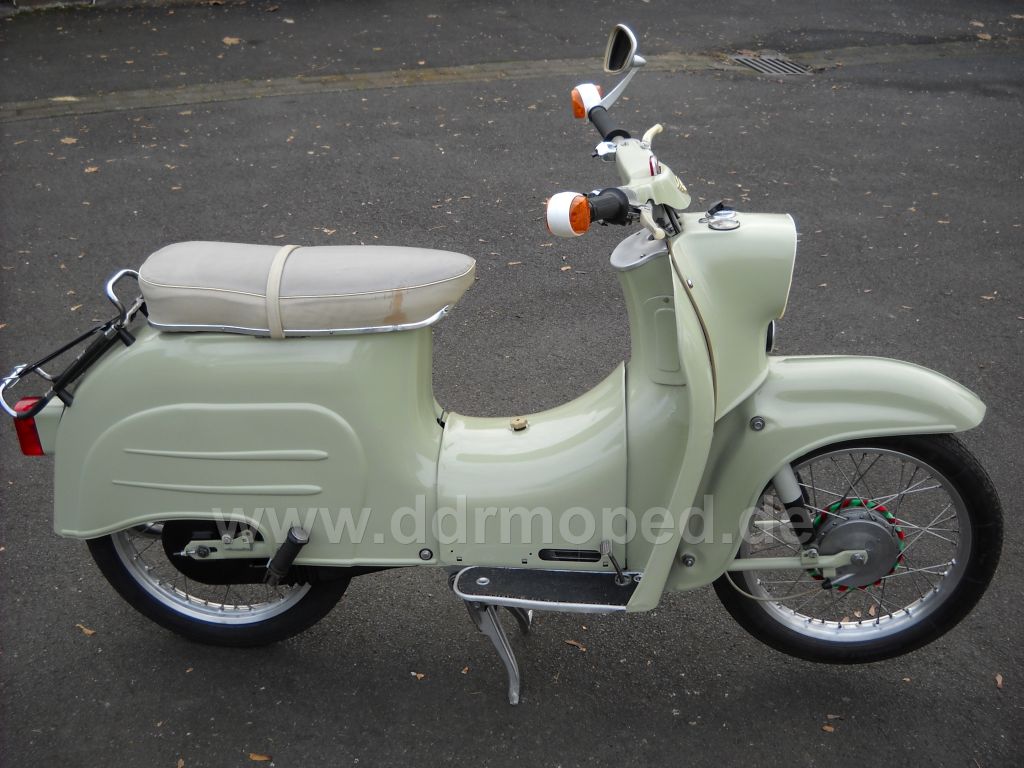

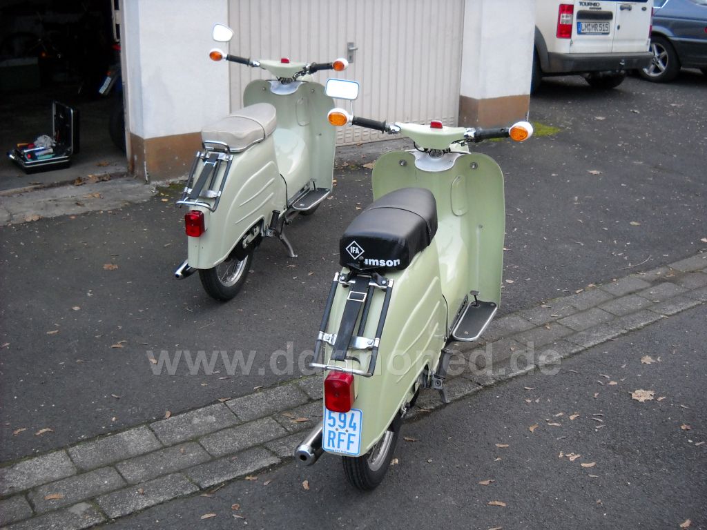

Hier noch ein paar Bilder: (die hellere ist meine )

noch eins....

Gefälllt mir sehr gut, nun noch die Scheuerleisten annieten (nicht mit Poppniete bitte wink.gif )
mfg Richard
