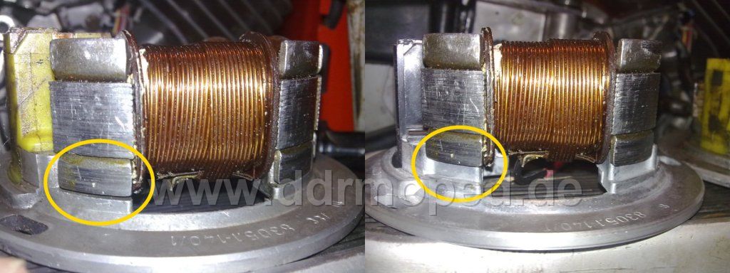

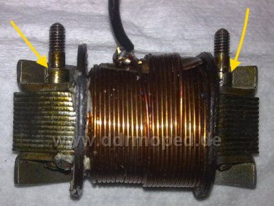

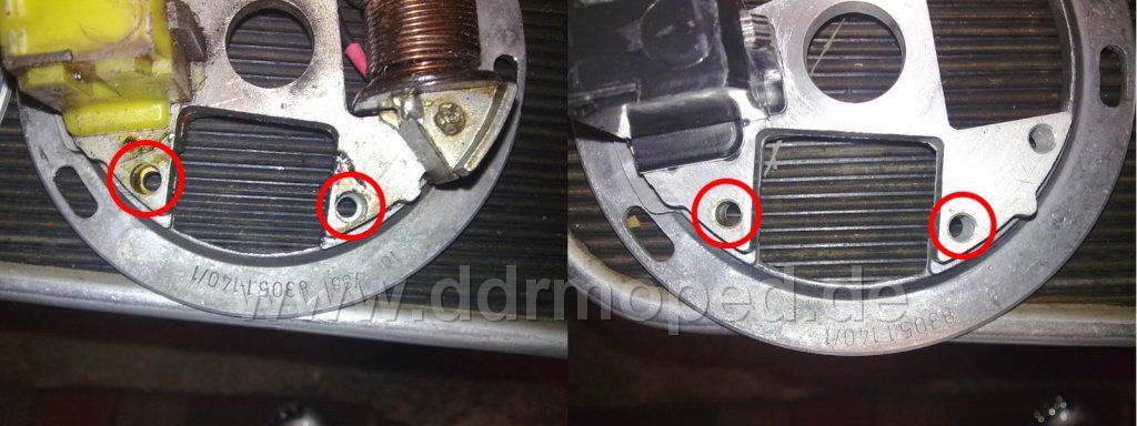

  • 1. Grundplatte mit Geber, MZA, Ersatzteilnummer: 8305.1-140/1 2.
  • 2.Zentrierbohrungen für die Lichtspulen, die zumindest bei einigen DDR-Grundplatten und Spulen vorhanden waren, fehlen. Somit ist ein Einführen der alten Spulen in die neue Grundplatte so gut wie unmöglich, wenn man keine Möglichkeit hat, das ganze selbst nachzubohren.
  • 3. Eine Version der Grundplatte mit Zentrierbohrungen auf den Markt bringen oder diese in alle Grundplatten setzen, schaden täte es ja nicht.
.user posted image
.user posted image
Geschrieben am: 17.09.2009, 16:58
Ok ist aufgenommen. Kannst du nochmal die Tiefe der Bohrungen messen?
