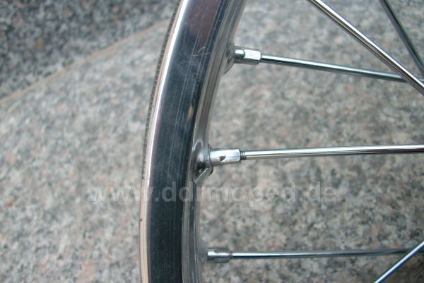

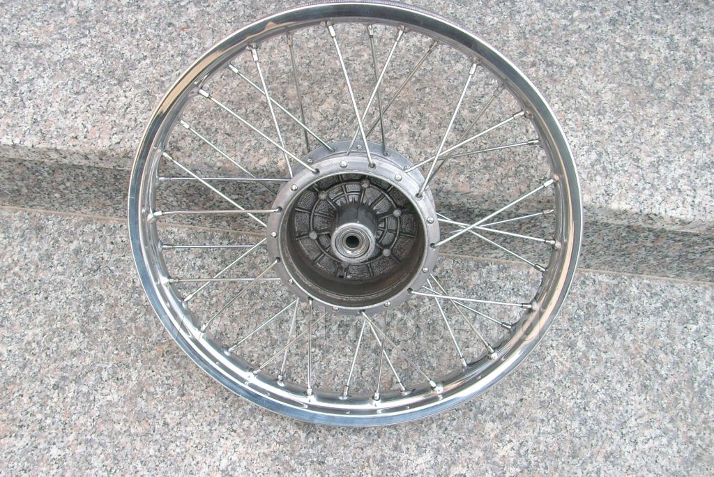

Bilder hab ich für euch auch:

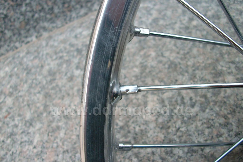

Nippel schief zur Speiche

Komplett-von Weiten siehts echt schick aus-dennoch nicht fahrbar

Kann das sein, dass du versucht hast eine Nabe für 1x gekreutzte Speichen mit einer Felge für 2x gekreutze Speichen zu verbinden? Sonst könnte ich mir die Schräglage von den Nippeln nicht erklären. hmm.gif
Das ist jetzt mal nur ganz logisch gesehen, da die Winkel von beiden Sorten Rad in der Nippelaufnahme verscheiden sein müssten.
Das erklärt auch, warum es dann eine Speiche mit Nippel weggeschert hat.

Hallo Sachswolf,
den Gedanken hatte ich auch schon,
aber ich hatte auch schon Felgen mit Einfachkreuzung,
in denen die Zweifachkreuzung einwandfrei geklappt hat.
Wüsste auch nicht das es da Unterschiede gibt,
wäre natürlich schön wenns so wäre,
ist das Geld nicht rausgeschmissen...
dennoch passt der Winkel auf keinen Fall...
Du siehst richtig wie die Speichen nicht mittig in den Nippeln sind...
MfG Sven

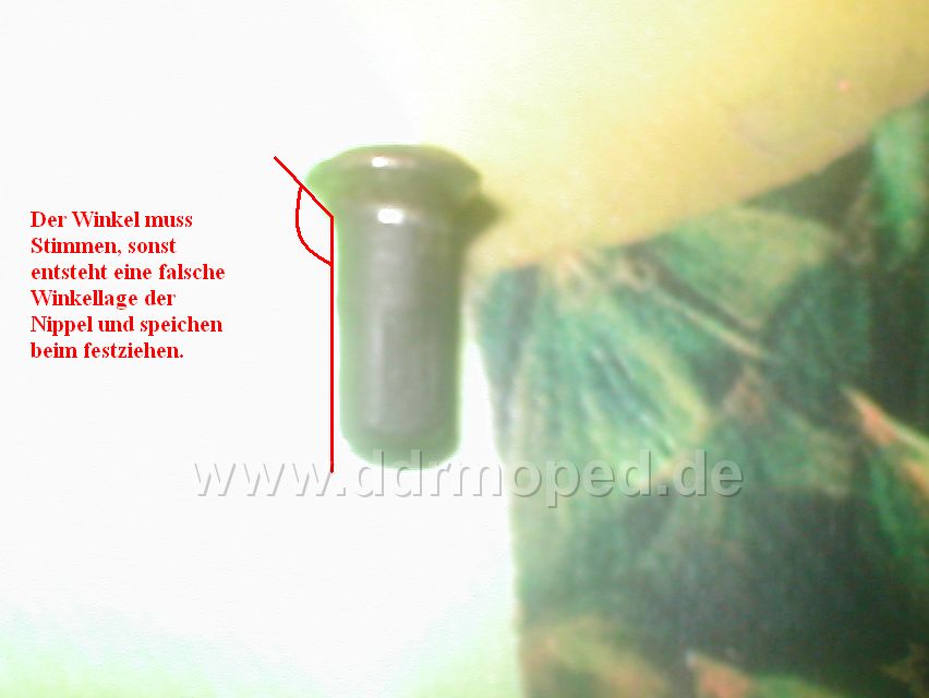

Hast du noch irgendwo einen alten Nippel rumliegen und den ausprobiert, bzw. mal mit den neuen verglichen?
Vielleicht stimmt auch der Aufliegewinkel vom Nippel nicht richtig und deshalb diese extreme Schieflage vorhanden.
Hier mal ein Beispielbild an einen SR2- Nippel.
Bei Nachbauten kann schnell mal das übersehen werden und dieser Winkel wird nicht beachtet und so dann falsch nachproduziert.
Grüße vom Sax
