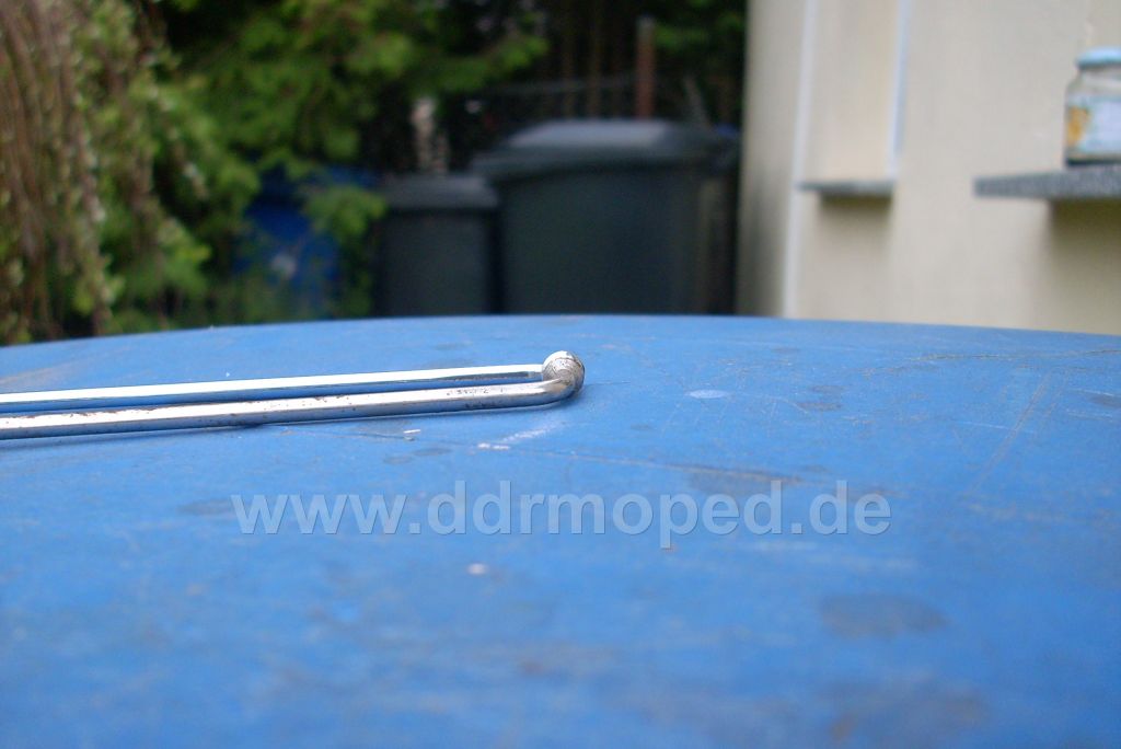

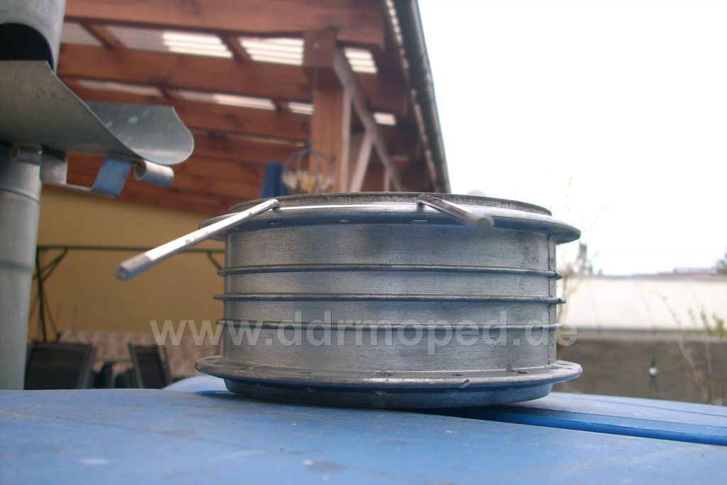

Hier seht ihr den Grund, warum alles nicht passt. Hab mit Dumcke gesprochen, ich sei der erste der das bemängelt, er kann da auch nix reklamieren, ich soll die Löcher der Naben weiter aufsenken, er könnte mir nur auf Kolanz 2Sätze Nippel schicken. Hab zum Glück noch eine originale kurze Speiche gefunden.
| Sachswolf |
Ich finde das eine Sauerrei, wenn die Speichen für S50 angeben sind, haben die gefällist zu passen und man sollte nicht an der Zubstanz rumbohren, was zu Bruch gehen kann. Das kann wohl echt nicht angehen. Sax
| Sachswolf |
Nein, die haben das gefälligs zurück zunehmen, wenn es nicht passt. Bei meinen Lenker haben die auch immer erzählt ich währe der erste, der das reklamiert und zack der Nachfolgerlenker war auch nach kurzer Zeit Schrott. Dann habe ich aber ein Fass aufgemacht und die haben den Schrott zurückgenommen, weil sie kein Stress wollten. Hauf da auf den Tisch, für das viele Geld haben dir Passwahre zu liefern, oder das Geld zurück zu erstatten...die sind dazu verpflichtet!!!!!!!!!!!!!!!! Lass dich nicht so abspeißen..die warten nur darauf, dass du aufgibst. Sax
| Sachswolf |
| QUOTE (Simson2003 @ 19.04.2010, 20:25) | Naja, weiß halt auch nicht so richtig. An sich sehe ich das so wie du, aber ewig diskutieren? Ich find das Bild mit der DDR und der Nachbauspeiche im Vergleich, schon sehr heftig.
MfG Sven |
Na, nicht sinnlos disskutieren, sondern auf Rückgaberecht pochen und fertig. Anders verstehen die Händler das sonst nicht. Mache erlauben sich zu viel und das darf einfach nicht sein, sonst wirst du beschissen, was das Zeug hält. Sax
