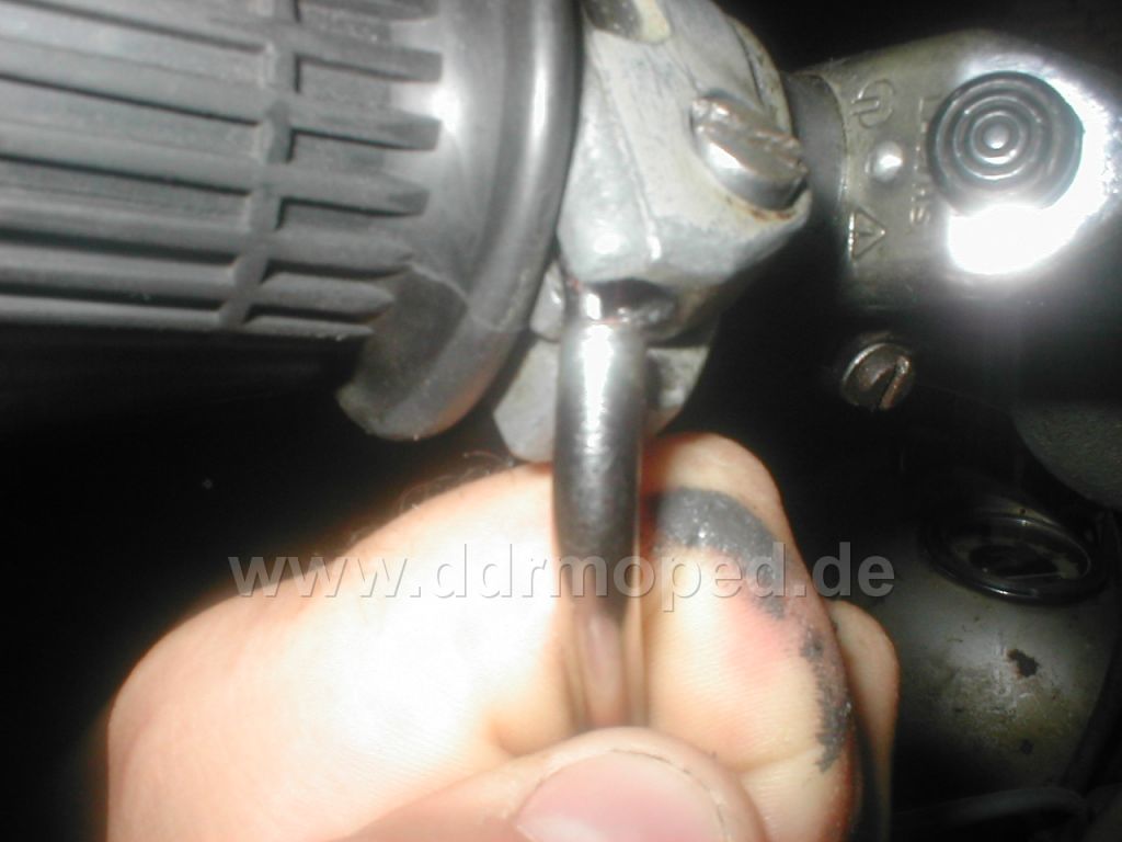

Hy, habe nochwas..aber wie immer schwirig..die Hersteller verstehen es sich zu verstecken, wenn es um solche Teile gibt, und die Verkäufer scheinen da kronisches Altzheimer zu haben. huh.gif
Also SR2 Nachbau Schaltzug,..hat mich 11 Euro kosten lassen, da laut Verkäufer der ein bisschen besser sein sollte.
Problem: Gewinde gebrochen
Lebensdauer: ca. 11 Monate, bei vieleinsatz
Hersteller: unbekann
Verkäufer: Zubehörkönig Döbern
Nr: keine
Merkmale: Zylindrische Enden der Hülle und er trägt die Aufschrift: FEZ- Schaltzug
