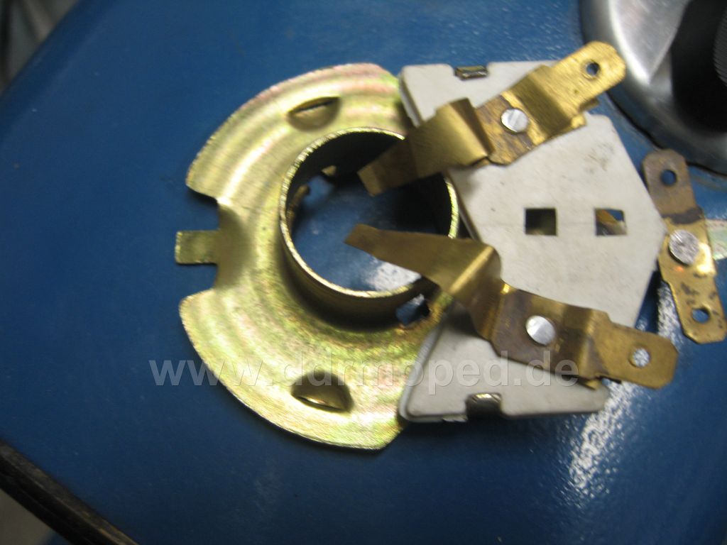

Der Lampenhalter für die großen Scheinwerferbirnen ist Müll. Die Kontaktfedern sind zu dünn und geben nicht richtig Kontakt. Die Birne sitzt sehr locker.
Um dieses Gerät handelt es sich: klick
Gruß Konstantin

apfelbaum
Geschrieben am: 30.09.2009, 18:09
Beiträge: 4063
Mitgliedsnummer.: 400
Mitglied seit: 29.11.2006
Sorry Tim,
ich habe ein Wenig drauf vergessen.
Stärke der Kontaktfedern: ca. 0.25-0.3mm
Hier ein Bild:
Gruß Konstantin
