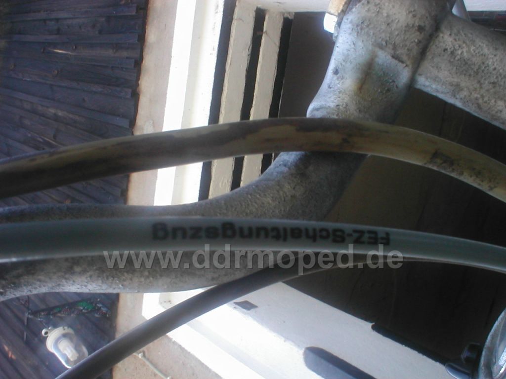

Ja. ja, FEZ baut teilweise schlimmeren Sch..ss als MZA . Hättest du Bowdenzüge von MBZ Quedlinburg genommen, wie ich am Spatz, hättest du null Problemo . wink.gif

David, bist Du Dir sicher, dass der Schaden nicht von dem Sturz kommt, den Du kürzlich hattest?
Ich dachte auch immer, dass die Nippel eher mal abreißen.

Sachswolf
Geschrieben am: 01.07.2010, 21:28
QUOTE (Cloyd @ 30.06.2010, 20:27)
mfg Toni
Nach dem Sturz war der noch ganz und auch nicht verbogen..der ist erst vor 3 Tagen bei der Stadttour gebrochen...mir viel das beim schalten auf, das der Winkel nun schräg stand.
Ich untersuche mal die Bruchkante, vielleicht war der doch schon angeknackst.

QUOTE (domdey @ 30.06.2010, 18:59)
Stimmt Alex, wer bei FEZ was kauft ist selbst schuld. Die versuchen mit biegen und brechen MZA und Isolator Konkurenz zu machen. Nur leider ist die Qualität vieler Teile noch wesentlich schlechter als bei MZA. Entscheidend bei denen ist nur, hauptsache billig. wink.gif
Dafür hat MZA mittlerweile erkannt, dass schlechte Qualtät schlecht fürs Geschäft ist und versucht bessere Qualität zu produzieren oder produzieren zu lassen.
Das kann ich bestätigen, die Bowdenzüge und Tachowellen, die ich im Shop anbiete stammen von MBZ. Es es gab damit noch nie Probleme. Ich biete ausschließlich seit Beginn diese Züge an, ist und bleibt halt deutsche Qualität.
Im Sommer hatte ich auf dem Teilemarkt von einem Polen einen Satz SR2 Bowdenzüge gekauft. Mir viel zwar sofort auf, dass die Hülle statt grau eher ins gelbliche ging, aber ich dachte nun gut, der Preis von 18 EUR ist mehr als ok. Mal Abgsehen davon, dass die Stellschrauben usw. vom original abweichen, kann die echten Schwierigkeiten dann beim Einbau. Die Bowdenzüge hatten viel zu viel Funktionslänge, sodass die die Nippel auslöten und das Seil kürzen mussten. dry.gif
Bei eBay werden diese Bowdenzüge mittlerweile auch angeboten, für um die 30 EUR bzw. ca. 35 EUR mit Tachowelle. Aber es wird rege gekauft, wie man den Angeboten entnehmen kann. Billig eben. blink.gif

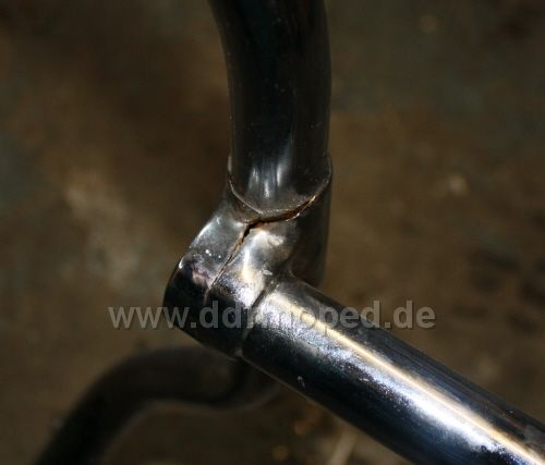

Nachbau SR1 Lenker aus der Bucht, Zustand nach einer kleinen Runde fahren

QUOTE (oldieng @ 26.11.2010, 07:22)
Ist das ein MZA-Lenker oder hast du den von einem anderen Hersteller?

SR1 Lenker!! aus dem großen Auktionshaus
MZA hat nur SR2, unwissend wird dieser auch als SR1 angeboten, ist genau so ein Mist
Geschrieben am: 29.11.2010, 16:38
Ah ok, ich habe SR1 überlesen.

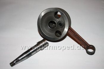

Heute ausgebaut
Nachbauwelle S50, KR 51/1, Hersteller ??? Pleulmarkierung Y.....
Selbstständiges abkuppeln der Lichtmaschiene??? oder Notaus???
Geschrieben am: 08.01.2011, 03:58
QUOTE (oldieng @ 07.01.2011, 19:24)
Heute ausgebaut
Unglaublich, was die für einen Schrott verkaufen!
Das bestärkt einen immer mehr sich lieber originale Wellen aufarbeiten zu lassen anstatt sich so einen Schrott zu kaufen!
Jörg
Geschrieben am: 08.01.2011, 13:15
Heute ausgebaut
Ich bin dir echt dankbar für die DDR- Repro- Star- Welle, die macht super ihren Dienst!
