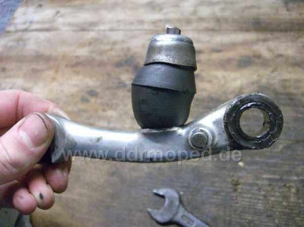

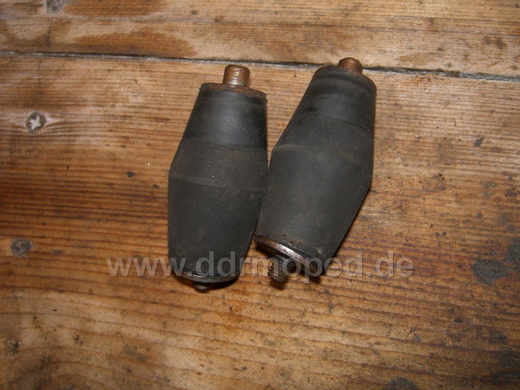

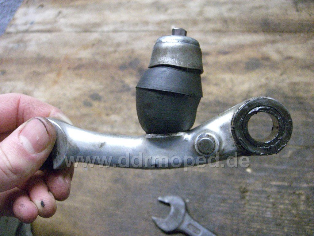

Die Gummielemente für die Schwingenhebel beim SR2 als Nachbau taugen auch überhaupt nichts. So sehen die nach ca 1,5 Jahren Benutzung aus

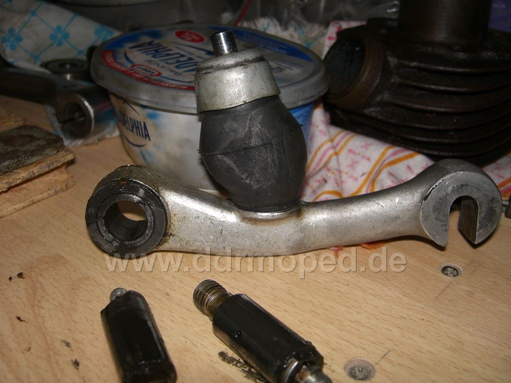

und hier die originalen im Vergleich dazu, die über 50 Jahre verbaut waren...

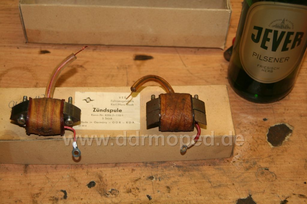

Geschrieben am: 02.01.2012, 11:00
Über die Nachbauunterbrecher haben wir uns ja nun genug ausgelassen. Eher wegen der Verstellmöglichkeit usw.
Ich hatte jetzt Einen auf einer Grundplatte (schon verbaut), der wurde seinem Namen nicht gerecht. Sprich: er unterbrach nicht. wink.gif Ursache war die Feder, die gleichzeitig den elektrischen Kontakt Hammerkontakt-Schraube herstellen soll und gleichzeitig für den mechanischen Andruck der Kontakte zuständig ist (sein soll). Diese Feder lag unten dauerhaft an Masse an. Schlecht zu sehn und noch schlechter zu fotografieren. Die Feder hat also quasi den Unterbrecher überbrückt. Abhilfe schaffte dort ein Stück dünner Schrumpfschlauch.
Es ist nur frustrierend, dass man scheinbar dieses Bauteil absolut nicht gebacken bekommt. Hersteller weiss ich nicht.
Trotzdem kein Funke. Verbaut war auch eine Nachbauzündspule (die linke auf dem Bild). Ich red von Rh50 und von den Werten ist die absolut i.O.! Nur durch die fehlenden Blechwinkel auf den Polschenkeln ist die Eintauchtiefe ins Polrad zu gering. Dadurch ist auch der magnetische Fluss, die Induktion zu gering.
Ausgetauscht mit einer alten, Orginalen (rechts im Bild)...geht!
Schmeisst also Eure alten Zündspulen nicht weg!! Wenn sich schon keine Wickelei findet, so kann man immer noch die Blechwinkel verwenden.

Ist das so ein Ding Norbert?
Erstaunlich wo die Spule überall passt ph34r.gif .... wird bestimmt bald viele Rückgaben haben der Herr.

Ja, es scheint so eine zu sein. Wie gesagt, obwohl von den Werten her o.k. konnte man dem Ding keinen Funken entlocken.
Dazu kommt noch: Die alten Spulen hatten zur Befestigung zwei M4 Bolzen eingepresst, die unten einen Bund haben (ehe das Gewinde anfängt). Dieser Bund passt akurat in die dafür vorgesehenen Löcher der Grundplatte und man muss und kann die Spule auf der Grundplatte vom Sitz her nicht mehr korrigieren. Passt und gut.
Die Neuen haben auch das nicht. Man hat das Blechpaket mit zwei Hohlnieten verbunden, durch die einfach eine M4-Schraube gesteckt wird. Durch den fehlenden Bund unten kann man nun die komplette Spule auf der Grundplatte etwas "verdrücken". Im Extremfall schleift das Polrad...
So sehr ich den Nachbau von Zündspulen auch begrüsse, sollte man sich doch aber Mühe geben. Die haben die damals aus guten Grund so gebaut.
Vielleicht ist sie aber auch für einen speziellen Einsatzzweck (SL1 oder Stationärmotore) und die Verkäufer wissen das nur nicht... hmm.gif

QUOTE (NorbertE @ 06.01.2012, 10:05)
Hm, sehe ich auch so. Oder kommen die Dinger von schlechten Nachbaufirmen mit einer Bezeichnung für die ganze Vogelserie ..... Der Wieder-Verkäufer möge sich kümmern.
Edit: Grad nochmal recherchiert, das Teil kommt von MZA und ist dort nur für S50 KR51/1 und Mofa SL1 ausgewiesen. Warum dann von besagtem Anbieter alles über einen Kamm geschoben wird, weiss ich auch net.
Ich hab den Verkäufer besagter Spule auch mal angeschrieben, ob er weiss was er da verkauft ?
PS: Norbert, ich hab diese hier mal bestellt, ich schick sie Dir mal zu, zum testen. Die könnte schon eher passen.
Gruß Tino
