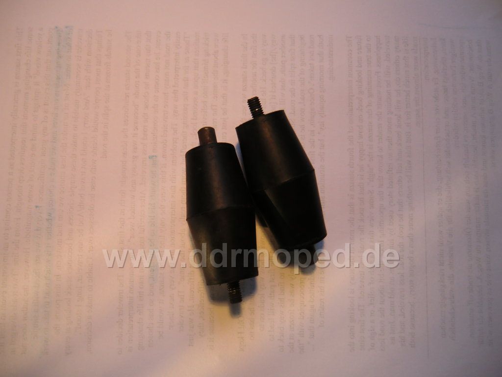

Die Gummielemente für die Schwingenhebel beim SR2 als Nachbau taugen auch überhaupt nichts. So sehen die nach ca 1,5 Jahren Benutzung aus
Bezüglich der Gummielemente habe ich gute Neuigkeiten:
Ab sofort ist der Gummi wesentlich härter. Bei der vorherigen Produktionsreihe war der Gummi zu weich, wodurch die Elemente zu sehr gestaucht wurden.
Praxistests der neuen Elemente habe ich noch nicht, aber es sieht viel versprechend aus!
Hallo!
Also ich hab ja nun die neuen Gummielemente ausm Shop, und muss sagen, die Qualität ist echt um Welten besser, als bei den alten thumbsup.gif
