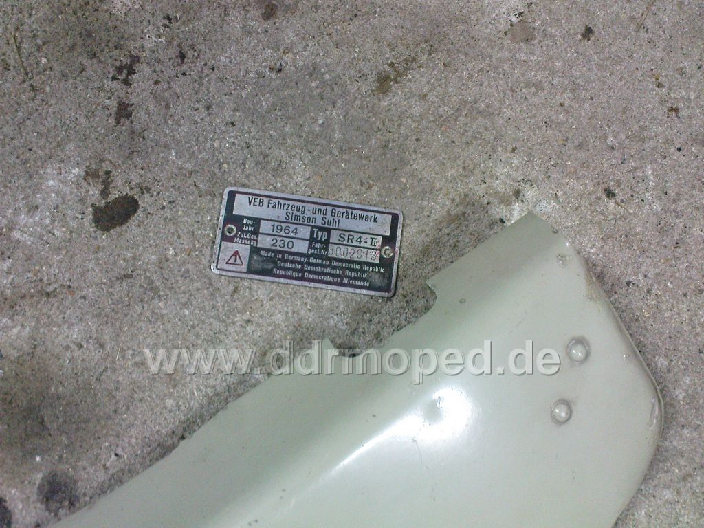

Ich Id... habe das Typenschild meines 64er Stares verloren cry.gif und deshalb bei Frau Lutze eins bestellt. Sie schickte mir vorab ein Bild des Schildes, wie es aussehen könnte, zum Korrekturlesen. Beim Vergleich merkte ich, dass bei "democratic" anstelle des ersten "c" ein "k" stand. Das war beim Original nicht so. Und als ich mir bei ebay & Co. mal die Nachbauschilder ansah, stand da überall ein "k". Ist doch orthografisch falsch, meine ich. Nur so als kleines Bsp. zu fehlerhaften Nachbauteilen.

Beim Satz "Made in Germany German Democratic Republic" war nur bei den 64er Typenschildern im Wort Democratic das c geschrieben. Bereits 65 wurde hier schon k geschrieben.
Ich denke ein winiziges Detail, was dem normalen Betrachter wirklich nicht auffallen wird. wink.gif
Das Typenschild vom 64er Star sollte normal so aussehen.
Jörg

So sah sad.gif meins aus:
Frau Lutze stellt mir mein Typenschild nach Vorlage (Foto) her.
Jörg
Einspruch , Euer Ehren : Auf meinem 74er Star-Schild steht es auch mit "C" ...
