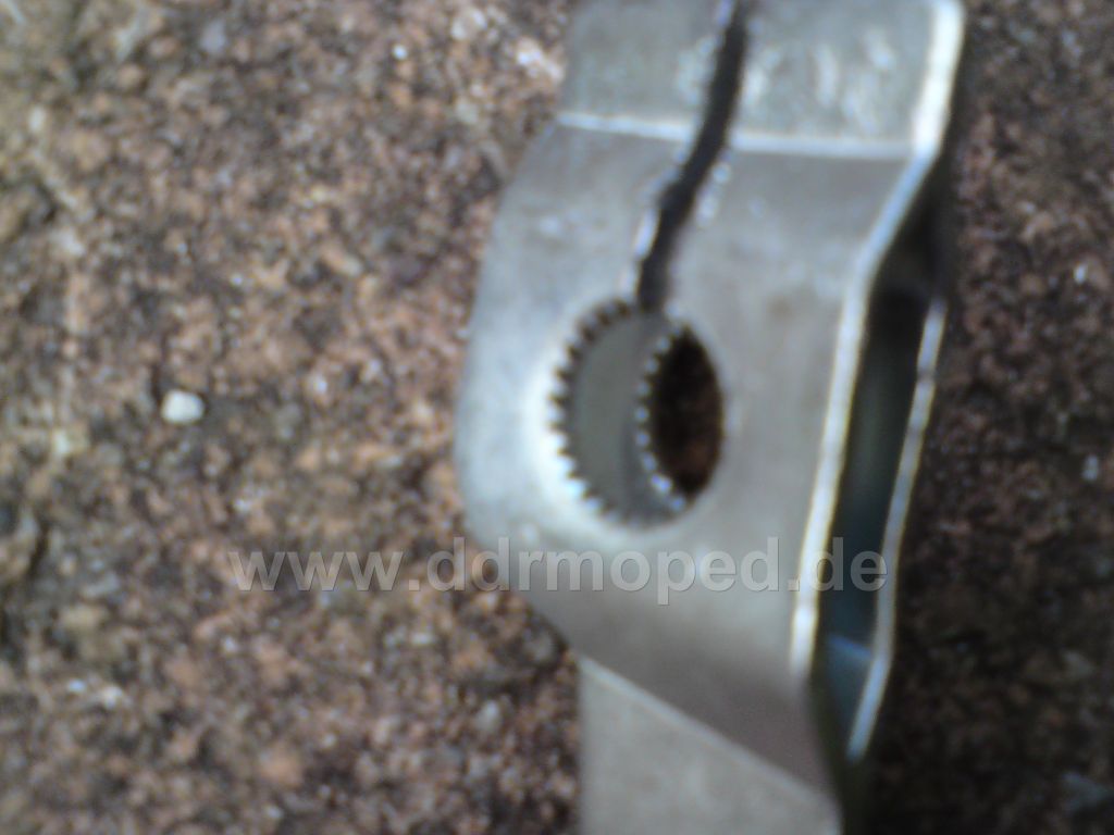

Moin Tim,
sieht gut aus - ich werde den Hebel nochmal suchen und Dir das Bild geben.
Mein Verdacht (das hatte ich nicht geprüft) ist das Dumcke mir ggf. den falschen (für die Schwalbe) geschickt hat. Darauf bin ich aber erst gestern gekommen.
Gruß Enno
VW 1200 L - Klick
SR2 - Klick KR51/1K -Klick
Geschrieben am: 01.10.2009, 16:11
Es ist der falsche Hebel mad.gif wiedermal das falsche Teil zugeschickt bekommen.
Naja gut - das Problem Verzahnung wäre aber identisch.. da müsste nen mm (oder etwas weniger) mehr Spiel sein meiner Meinung nach.

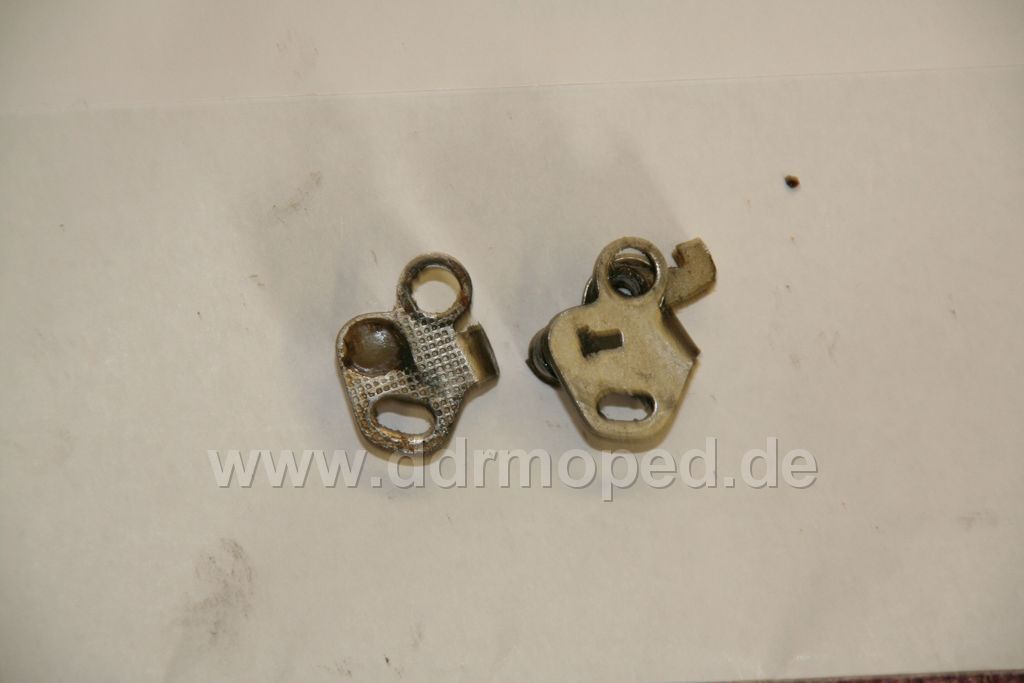

Geschrieben am: 07.10.2009, 10:27
Unterbrecher Rh-Motore
Auf dem Bild sieht man links einen Alten, Orginalen. Rechts einen Nachbau.
Der "Neue" ist geringfügig grösser und auch von der Form her nicht mehr so filigran.
Nun ist ja auf der Grundplatte zwischen den beiden Spulen, wo der Unterbrecher seinen Platz hat, nicht viel Raum. Durch die grössere räumliche Ausdehnung des Nachbauunterbrechers ist die Verstellmöglichkeit geringer.
Dadurch ist die Möglichkeit, Zündzeitpunkt und Abriss korrekt einzustellen, stark eingeschränkt, wenn nicht unmöglich.
Einzige Möglichkeit ist, am Kontakt rumzubiegen. Dadurch kommt es aber zum Versatz desselben.
In meinen Augen Murks.

Warum kauft ihr euch den ganzen Unterbrecher neu?
Es gibt das Plastigteil auch einzeln zu kaufen.
Einfach das Plaseteil ausbauen, zum Händler gehen, auf Bezeichnungen scheißen und genau das Teil kaufen was mit dem originalen identisch ist.
Der Kontakt am Eisenteil des Unterbrechers hält ja ziemlich lang und sollen nicht das Problem sein.
So habe ich mir im Westerwald helfen können, weil die keine Esserteile hatten und die Maschinen liefen jedenfalls so wieder.
Grüße vom Sachswolf

Sachswolf, der Kontakt am Feststehenden Teil (Amboss)des Unterbrechers (Norberts Foto), ist normalerweise der, der verschleist.
Da nützt kein neuer Hammer.Wenn dann muss alles neu.
mfg Toni

Nochmal Unterbrecher:
Wenn ich jedoch einen neuen Unterbrecher für nicht unerheblich Geld kaufe, möchte ich zumindest die Funktionsgarantie. Die ist bei dem Teil nicht gegeben, da durch die grössere Abmessung die Verstellmöglichkeit eingeschränkt ist. Den ZZP bekommt man immer hin, nur die Übereinstimmung ZZP und Abriss nicht. Das geht nur mit biegen und befeilen.
Ein weiteres Problemkind sind die Kondensatoren. Die sind einfach einige 10-tel mm dünner als die Orginalen. Mit der geringeren Höhe habe ich überhaupt keine Probleme, nur... sie fallen durch die Presspassung der Grundplatte. Auch dort ist wieder (eigentlich überflüssige) Bastelei angesagt.
Man kann sich über abweichende Optik ärgern, wenn ich mir jedoch die Lenkerbilder anschaue, kommt mir die Galle hoch. mad.gif
Ein Vergleich: Wenn ich einen neuen Lichtschalter fürs Wohnzimmer kaufe, will ich den anklemmen und fertig. Ich will nicht mühsam auf Fehlersuche gehn und den neuen Schalter bearbeiten müssen, damit meine WZ-Lampe wieder leuchtet.
