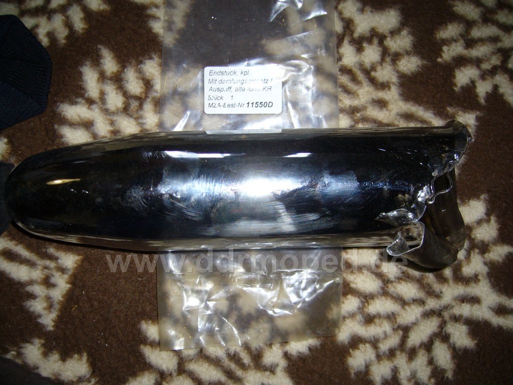

Es geht um das Nachbauenstück für die Vögel mit Zigarrenauspuff : MZA Art.Nr.: 11550D
Dieses Endstück pass an keinen Orginalen Auspuff und vermindert stark die Leistung des Motors.
Das Endstück ist viel zu eng gearbeitet und ich habe einiges ausprobiert, das ganze doch passend zu machen.
Der erste Fehler liegt daran, dass man das Maß vom Durchmesser her warscheinlich von der S51 genommen hat. Die Vermutung desshalb, weil ich damals versucht habe ein Zigarrenenstück an einen S51 Auspuff zu verbauen und das Endstück sich als zu groß herausstellte...das ist aber eine andere Geschichte.

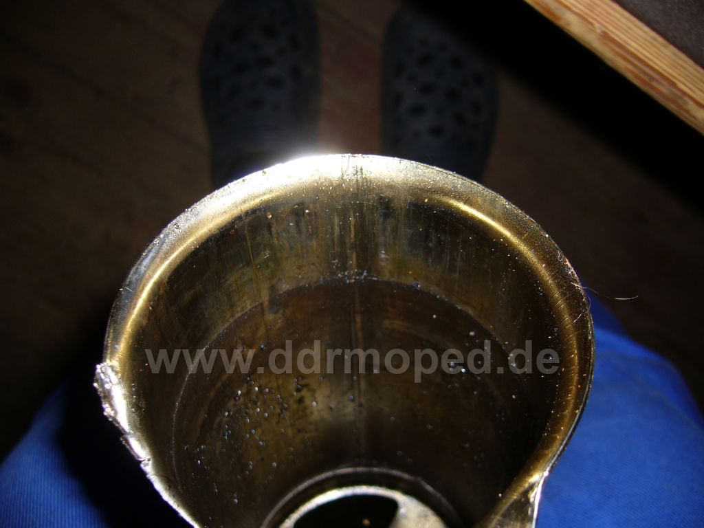

Zuerst ist mir aufgefallen, das die Schweiznaht einen Grad von über 1 mm in inneren hat und ich diesen runtergeschliffen habe und dann vorsichtig etwas von innen das Endstück auf der Werkbank ausgedengelt habe, so dass der Nachbau zumindestens staff auf den Auspuff doch zu bekommen ist.

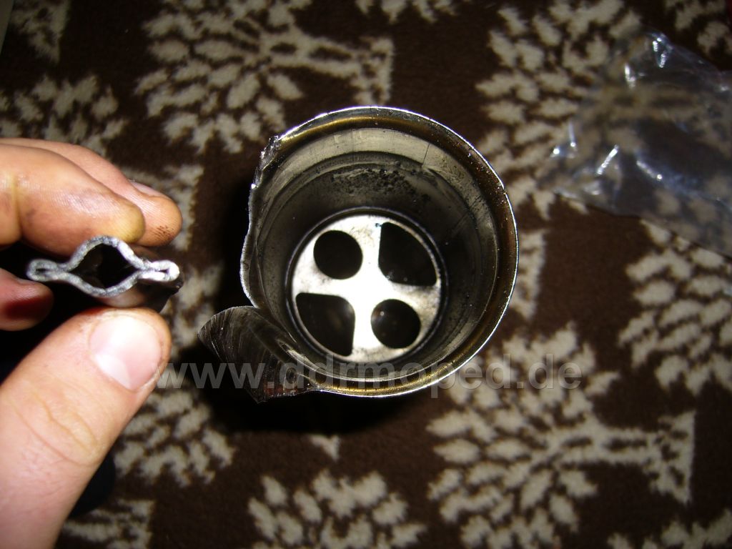

Also bin ich wieder nach Hause und habe mir das Problem angeschaut und mir ist aufgefallen, dass das Endröhrchen vom Endstück viel zu klein ist und der Star ersticken muss.
Jetzt stellte sich zudem das Problem heraus, dass das Endstück sich nicht mehr vom Auspuff trennen ließ und habe erstmal nur versucht mit einer Stange die Pfalze im Endstück etwas auseinander zu treiben, was auch immer bei den alten Püffen zu machen ging. Zu meinen übel riss sich dabei das Röhrchen aus den Endstück und kullerte in den Auspuff und da ich leider das Röhrchen auf biegen und brechen nicht aus den Endstück bekommen habe, bin ich richtig sauer geworden und habe diese Dose geöffnet, bevor ich mir noch den originalen Auspuff zerstöre.
Das Ende vom Lied ist, dass ich den Dämpfereinsatz aus den neuen Endstück rausgenommen habe, dann das alte schmuttliche Endstück gereinigt, den neuen Dämpfer reingeschoben und das Endstück absolut passend auf den Auspuff schub und ich meine alte Fahrleistung zurückbekommen habe.

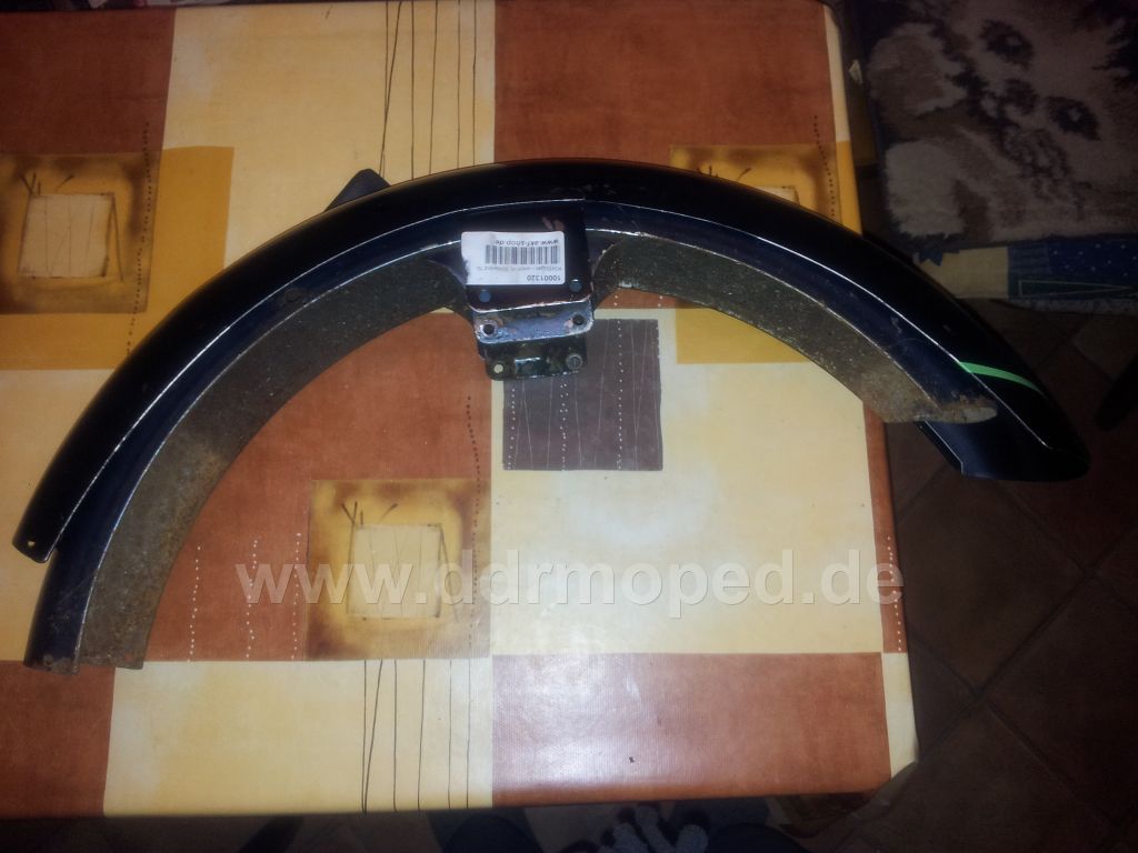

Es handelt sich um das Vorderschutzblech für S51. Wer sowas vertreibt, hat nie getestet, ob das überhaupt passt. Bei diesem Teil ist Vorsicht geboten. Es ist nicht zu gebrauchen.

Hier wurden offensichtlich die Halterungen in einem völlig falschen Winkel an dem Blech angebracht wodurch das Blech vorne zu lang und hinten zu kurz ist.

Ich werde bei meinem nächsten Besuch bei AKF die Bleche mal mitnehmen und fragen, was das soll. Wenn ich den Spritzschutz anbaue, würde der am Krümmer schleifen. Sowas geht wirklich nicht.

Ja, AKF hat auch noch welche die dem Original sehr nahe kommen !! Nur halt nicht schön gewölbt sind sondern leicht abgekantet, aber die sehen weitaus besser aus und sind qualitativ viel hochwertiger,aber zur Zeit nicht lieferbar.
