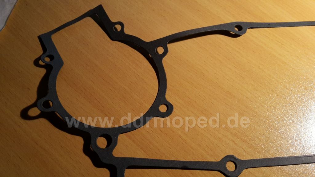

Mir ist aufgefallen, das die Mitteldichtung für die Motoren M53/2KF eigentlich unbrauchbar sind. Es fehlt die Nase bei der Dichtung. Somit wird das Lager auf der rechten Seite nicht mit genügend Öl versorgt. Hersteller ist AKF und vertrieben wird es auch von MZA.
Hersteller AKF...
essiquäler
Geschrieben am: 21.12.2014, 21:51
Beiträge: 2712
Mitgliedsnummer.: 1154
Mitglied seit: 06.03.2008
Ja die stellen Dichtungen her.
Grüße Gerald
schwalbe rider
Geschrieben am: 21.12.2014, 23:06
Beiträge: 3347
Mitgliedsnummer.: 1859
Mitglied seit: 01.02.2009
Kann ich mir aber kaum Vorstellen...
Daran verdient man doch nix. Die kommen eher aus Osteuropa oder China.
In Bautzen habense nur ihr Lager und ne Werkstatt. Soviel ich weiß und da gesehen habe ph34r.gif

QUOTE (schwalbe rider @ 21.12.2014, 23:06)
Dafür, dass das nur ausgestanztes Papier ist, verdienen die da sicher ganz gut dran. Wahrscheinlich ist es nicht mal gestanzt sondern, Laser-, Wasserstrahl- oder sonstwie ausgeschnitten, dann fallen so gar noch die Kosten für das Werkzeug weg.

Ja, aber so ein Stanzwerkzeug ist nicht gerade "Billig" und bei einer geringen Produktionsstückzahl, Arbeiterlohn,... Lohnt sich das wirklich nicht.
Und die Betriebskostet einer Laserschneidanlage + Arbeiterlohn sind denkbar auch zuhoch.
Gerade bei einer Massenproduktion würde sich das kaum rechnen.

Also ich hab ma angefragt, ob die nur Verkaufen oder auch Produziren wink.gif

QUOTE (essiquäler @ 21.12.2014, 21:20)
Hallo Gerald, deswegen verwende ich ausschließlich originale Dichtungen. Da weiß ich wenigstens was ich habe. rolleyes.gif
Wer also noch originale Dichtungen hat kann sich glücklich schätzen.
