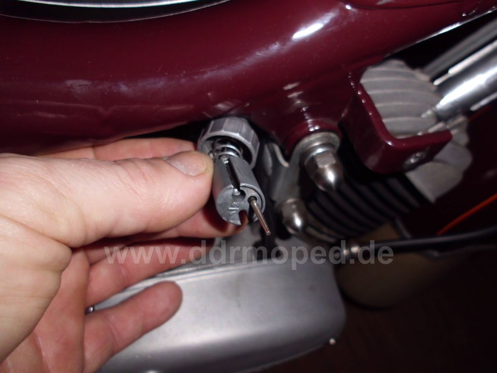

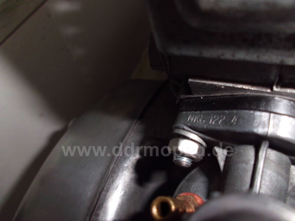

Grüsse piotr

Und hier noch besser;
Ist nicht mein,aber sowas hab ich noch nie gesehen!
Grüsse piotr
Der Vergaser ist sozusagen die "Blaue Mauritius" unter den NKJ Vergasern. wink.gif

Der Gasschieber ist seitenverkehrt

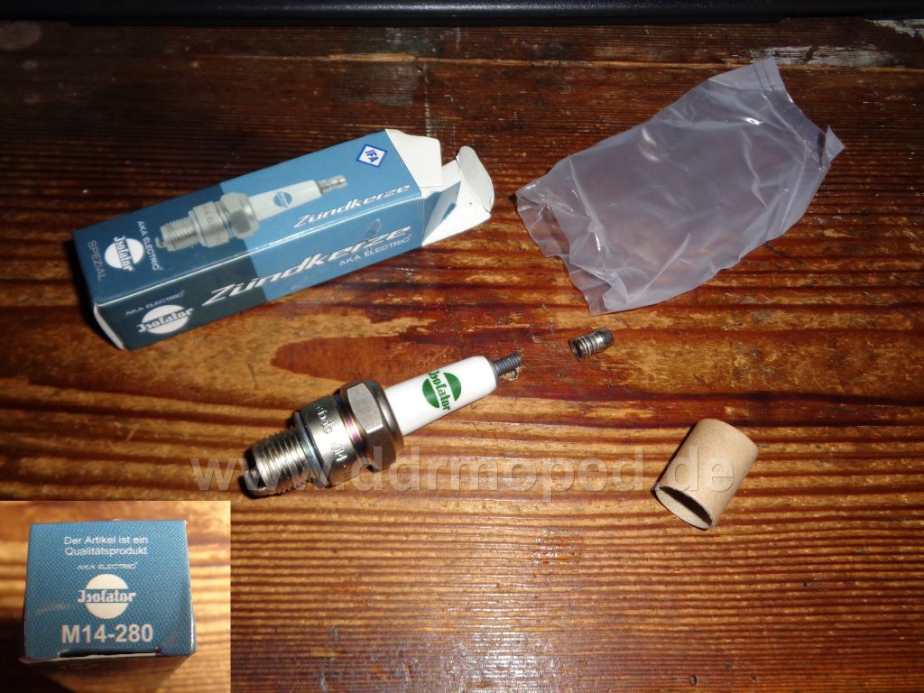

Hy, ich habe mir letztes Jahr ein 5er Pack Zündkerzen gekauft.
Die Kerzen laufen Top und der Star mag sie ohne Probleme. Nur nach etwa 3 Monaten gehen die kaputt und man bekommt den Mokick um's Verrecken nicht mehr an. Steckt man eine neue Kerze rein, schnurrt mein Fox auch wieder.
Ich dachte mir, ok dass kann mal passieren, aber nun ist dies mit der 3. Kerze geschehen und ich habe wieder die 260er rein gesteckt.
Wem ist das bis jetzt auch schon passiert?

Die Kerzen kommen von AKA Elektrik (Firma FEZ) und werden von irgendwelchen Kleinkindern in irgendewelchen Slums hergestellt. Da braucht man sich nicht wundern. Ich kaufe ph34r.gif nur noch originale oder eben die Isolator von Beru. Alles andere hat keinen Sinn.
Also fahre ich wieder 260er, die schluckt der Star auch ohne Probleme. wink.gif

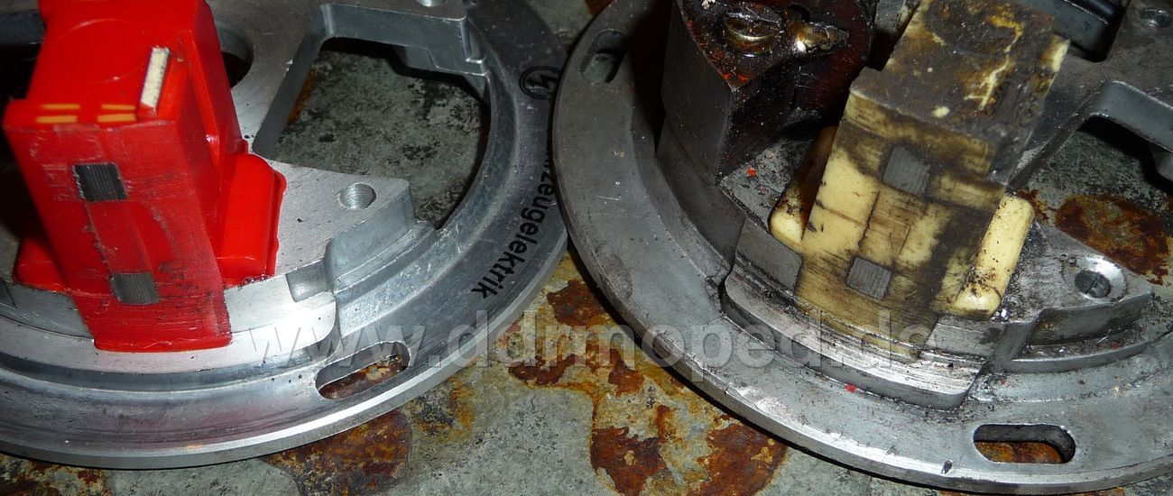

Ich will das Thema nochmal aufwärmen.
Mein Star soll eine "Elektronik-Zündung" bekommen.
Der Motor hat aber keine Befestigung für die späteren Haltekrallen.
Also muß ich die Langlöcher benutzen.
Blöd nur, das die Stelle am Geber nicht weit genug weggefräßt wurde.
Der Schraubenkopf (ohne U-Scheibe) lässt sich nur bis zur Hälfte verschieben. _uhm.gif
MZA NR: 10245. Hersteller Plitz.
mfg. Sandro
