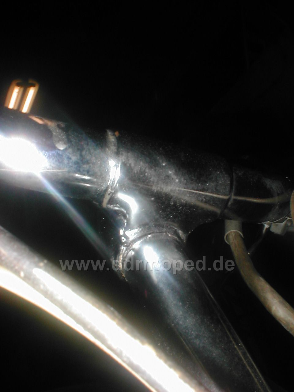

QUOTE (Raphael @ 20.11.2009, 00:13)
Sachswolf , Ich verstehe das richtig : Das ist jetzt der zweite Nachbaulenker der an derselben Stelle auseinanderbricht ...?
ja

QUOTE (Sachswolf @ 20.11.2009, 00:15)
ausser es wird bei dem kauf ausdrücklich darauf hingewießen, dass es NICHT zulässig in der STVO ist und als anschauungsobjekt verkauft wird!
Wurde mir weder und noch gesagt.
naja, da gehste ma mit dem zeug zum TÜV´er oder zu irgendeinem sachverständigen damit. und der wird dir dann sagen ob das halten sollte oder nicht...
denn was wäre wenn:
du mit deinem essi schöhn gemütlich am cruisen bist und ahnungsloß bricht der lenker...
du prallst mit dem kopf, gesicht oder an irgendeiner anderen körperstelle auf das abgebrochene stück und das im berufsverkehr, wo eh keiner den sicherheitsabstand einhält! das kann von nichts bis tod alles beinhalten...
und das "nur" wegen ein unzulässigem lenker!!!
mit die größte belastung für den lenker ist das "fahrradfahren"!
um das zuverdeutlichen, fahre doch mal frihändig...
dabei solltest du schnell bemerken, dass du nicht deine kraft richtig auf die pedalen bekommst...
Geschrieben am: 07.12.2009, 21:26
thumbsup.gif Tim,
dein Einsatz zeigt Wirkung:
neuer Lenker
Dein Schloss hab ich total vergessen - sorry folgt auf dem Fuße
Gruß Enno
VW 1200 L - Klick
SR2 - Klick KR51/1K -Klick

Hallo Enno !
Ist der Lenker wirklich noch original DDR-Ware?
Gruß Steffan
Geschrieben am: 07.12.2009, 22:44
Ja Enno, jetzt ist nur die Frage, ob der von MZA kommt oder im eigenen Auftrag hergestellt wurde. hmm.gif
Die Lichtkappen werde ich mal auch in die Doku aufnehmen.

Es könnte auch gemeint sein, dass die Verchromung besser ist.
Sowas lese ich auch öfters bei diesen Nachbauunterbrechern.Nicht immer alles glauben.
mfg Toni
1964 Spatz, rot, patiniert
Geschrieben am: 08.12.2009, 08:00
Morgen,
Herr Dumcke hat teilweise noch original DDR Restbestand (und MZ Erstazteiltüten - Danke), jedoch glaube ich nicht das dieses Teil eines davon ist. Es wird ein verbesserter Neulenker sein. Leider gibt das Bild auch nicht mehr her als das er glitzert. Die Schraube und die Verarbeitung an der "Sollbruchstelle" kann ich gar nicht einschätzen.
Ich habe mir noch keinen gekauft, denn der Preis ist heiß, für gute Ware (die den Standart TGL entsprechen) kann ich das ausgeben, aber für Fahrradlenker ohne ensprechende Halterung ... NEIN.
Gruß Enrico
